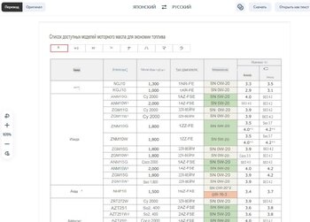

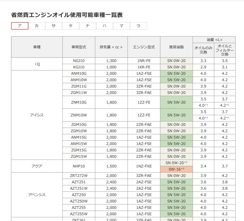

23 июня 20251 г 1 час назад, biguxa сказал: такие оф. рекомендации по 2AZ-FXE гляньте Тех. указания Тойота для диллеров от 04.2013.pdf 125 \u041a\u0431 · 7 скачиваний 1 час назад, biguxa сказал: такие оф. рекомендации по 2AZ-FXE гляньте Тех. указания Тойота для диллеров от 04.2013.pdf 125 \u041a\u0431 · 7 скачиваний да, спасибо! Читал Гляньте перевод, для интереса выходит по рекомендации Руководство по применению вязкости масла и интервалам его замены в США от Лексус - лить 0w20 и менять через 16`000 км. Вы так же следуете этим рекомендациям? Ну и масла\топливо в США, сдаётся мне, сииильно отличается от того, что мы заливаем в своих коней Я всё понимаю, но по истечении 15000км. вместо 0w20 в движке будет уже что-то вроде 0w10 разведённое топливом 2 часа назад, skorp777 сказал: Как это никто???? Тема РАЗ. Тема ДДДВВВАА. Читайте, выбор за вами. А здесь тема по выбору масла, а не обсуждение масел. Народ вам пытается обьяснить, что мотор гибрида чаще недогрет, чем даже просто нормально нагрет, и 0W20 ему за глаза. Если в это не верите, я же вам уже три раза посоветовал 5W40, опять что то не так? По выбору чудо -присадки: это личное дело, читайте, принимайте решение САМОСТОЯТЕЛЬНО. Всё понял. Почитаю. Вопросов больше не имею
24 июня 20251 г 9 часов назад, Джоба сказал: Гляньте перевод, для интереса И что в этом страшного, что про экономию написано? Как это связано с тем самым возжеланным ресурсом? 9 часов назад, Джоба сказал: Вы так же следуете этим рекомендациям? Нет не следую. Благо форум читаю. И такое сплошь у оф. диллеров пишется, для них это нормально, это их интерес. В японо мануалах про 5000 км пишут. 9 часов назад, Джоба сказал: Ну и масла\топливо в США, сдаётся мне, сииильно отличается от того, что мы заливаем в своих коней Это давно уже байкой стало. Нормальное у нас масло и топливо, если не в подворотне заправляться. 9 часов назад, Джоба сказал: но по истечении 15000км. вместо 0w20 в движке будет уже что-то вроде 0w10 разведённое топливом После токого интервала, скорее загущение пойдет. А если вы про налив топлива, то это вопросы к исправности топливной системы или особенностям эксплуатации (типо город-зима и т.д.) Р.S Знаете, Вы похоже, в конце каждого такого мануала ищете (но это не точно) строку типо: "Все выше прописанные рекомендации, это рекомендации для дураков, но если Вы умный автомобилист, то не верьте нашим официальным рекомендациям, поговорите в гаражах, там верно определят для Вас вязкость и интервал замены или Вы возможно сами более точно это определите, чем производитель, который возможно, что-то не знает и о чём-то не догадывается, в отличии от Вас, Спасибо за покупку нашего автомобиля". Изменено 24 июня 20251 г пользователем biguxa
