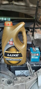

CU6UPb лью Лукойл Люкс 5w30 a5b5. Все отлично. Катаю 5 тысяч не более.
До этого проехал на Shell Helix Hx8 A3/B4 =80 т.км
Теперь залито Shell Helix HX8 A5/B5
Разницы в масле не заметил. Меняю часто, 5 и сливаю. Фильтр сначала оригинал ставил, теперь Vic C113

Вот я тоже думал,может лукоил начать лить,меняю тоже раз в 5000км
CU6UPb я уже 3 или 4 канистры плюхнул. Да и ребята тоже льют такое же. Можно и зеленое ilsac допуск.
27.09.2023 в 15:58, djoga_bonita сказал:
а пробеги у машин какие примерно?
Слон 200, 300, 400 т.км
Ну да, это уже ощутимые пробеги.
