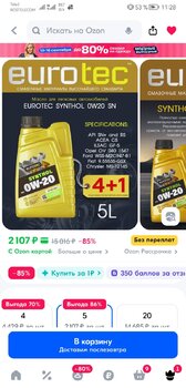

Ещё такое чудо есть, но анализов его вроде нет, с таким не стоит связываться?
Никак, очередной Приора на форуме материализовался...:Connie_cleaning-glasses:
