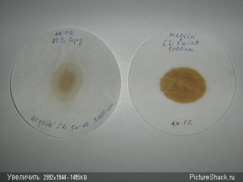

Ничего против не имею. Сильно спорить не хочу. Просто как факт, реальность жизни, данность конкретного двигателя ну или особенность его эксплуатации:
4A-FE под 300 тык, 15 тык назад заменены кольца, надеюсь сели нормально. Масло 100% европеец ACEA A3/B4-04, взятое у оф. дилера.
Бензин 90% Роснефть, 92-й, класс3, немного Газпром и Трансиб. Тест справа сделан перед сменой.
На тесте справа масло прошло 144 часа. При увеличении видно, что дополнительный ресурс у масла есть, но он небольшой 10-15 часов, как я думаю.
Судя по нему, масло отходит 160 часов. Что, примерно, соответствует в двое меньшему количеству часов обычного "евромасла".
Возможно это такой конструктив моего двигателя, который по "перемалыванию" масла близок к 3S-FE у Torcona.

Судить по капельным тестам о состоянии масла можно о-о-очень примерно - анализ все же гораздо показательней ;)
@vasco, естессно, лаба лучше. Тут и говорить нечего.
Но если её близко нет, то в первом приближении и лабораторный "памперс" сойдёт. Хоть визуально тенденция видна.
Хорошо если к анализу в лабе был бы приложен капельный экспресс-тест. Через какое то время накопили статистику, которая могла помочь тем, кто не имеет доступа к инструментальным методам.
