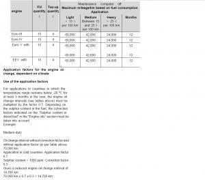

Так, для размышлений, как требует производитель авто менять масло в зависимости от потребления топлива, климата и содержания серы в дизеле.
Так никто и не высказался по вопросу. Какая цифра на Ваш взгляд более информативна для оценки старения масла? 10 моточасов "корчевания пней" как таковые или количество топлива, затраченное за эти 10 моточасов "корчевания"?
А это уже должен определить сам владелец, степень "вреда" от корчевания и повышения расхода топлива. Инструкция ограничивается "сократить вдвое" - но и это не во всех случаях предел, хозяин-барин.
Отличная иллюстрация. Интервал замены основан на средней величине потребления топлива за 100км пробега. Отклонение от этой величины корректирует интервал замены, правда некоторые называют это флудом.
Вопрос был, какая цифра несет больше информации?
