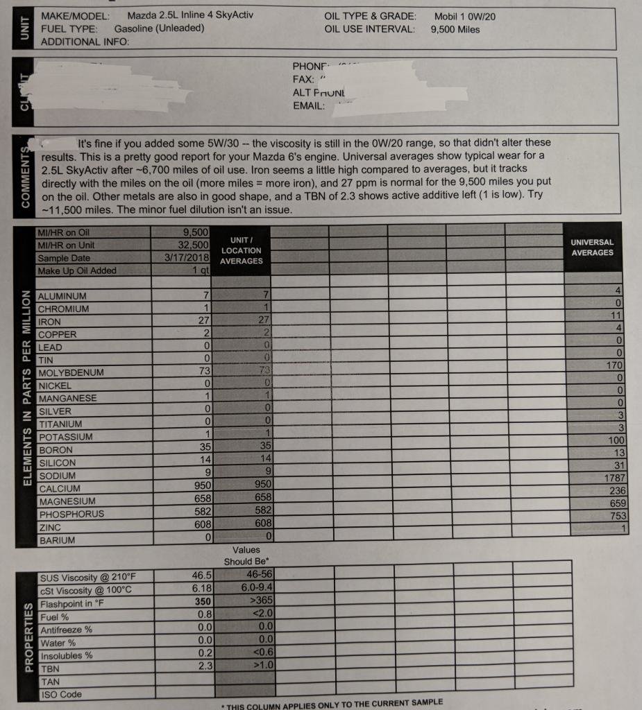

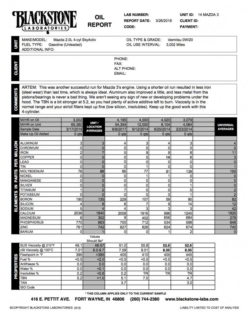

Ну а сильное разжижение есть и у них, смотрим на вязкость и вспышку:
Изменено пользователем VAn12

Здесь показательно еще то что Shell Helix Ultra 0W-20 у него болтался целый год, и посмотрите щелочное еще на две единицы выше кислотного.
Все равно я считаю что это не штатная ситуация, и на масле вязкости 5cst ездить не стоит если не в городе на недогретом масле, а по серьезному нагрузить мотор, в горах, по трассе, с прицепом, с народом в салоне итд...  Не настал тот момент просто ИМХО. Об этом же многие производители в мануалах говорили (правда в последнее время я все реже и реже вижу такие предостережения...).
