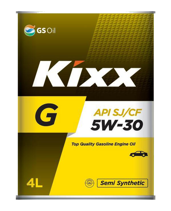

Kixx G 5W-30
Спецификации: API SJ/CF.
Описание: Полусинтетическое моторное масло, в состав которого входят синтетические базовые масла и комплексы высокоэффективных присадок. Моторное масло высокого качества для двигателей легковых машин и легких грузовиков удовлетворяющее техническим стандартам API SJ.

L5317AL1E1 Масло моторное Kixx Gold SJ 5W-30 (G SJ/CF 5W-30) 1L
L531744TE1 Масло моторное Kixx Gold SJ 5W-30 (G SJ/CF 5W-30) 4L (мет. канистра)
