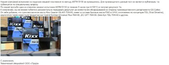

Подскажите какое коррозионное воздействие на цветмет? 1а 1в 2а 2в?
Смотри, как надо спрашивать...
KIXX ?
44 минуты назад, yev сказал:
мне так то уже ответили, показатель 1а.
Это навряд ли.
Спросите сами или как вариант на анализ.
Изменено пользователем yev
19.03.2021 в 01:20, yev сказал:
В личку ответили? Я просто не видел ответа...
21.03.2021 в 06:05, and2949 сказал:
Да в личку
39 минут назад, yev сказал:
21.03.2021 в 04:05, and2949 сказал:
Да в личку
Документ предоставили или просто сказали? Аргументировали? В любом случае, не хуже 1b.
24.03.2021 в 04:10, SL1 сказал:
Разница между 1а и 1b- настолько мала, что иногда  просто зависит от настроения лаборанта. Или лаборантки.:give_rose::D
3 часа назад, skorp777 сказал:
Тока Бармалею об этом не рассказывайте.
