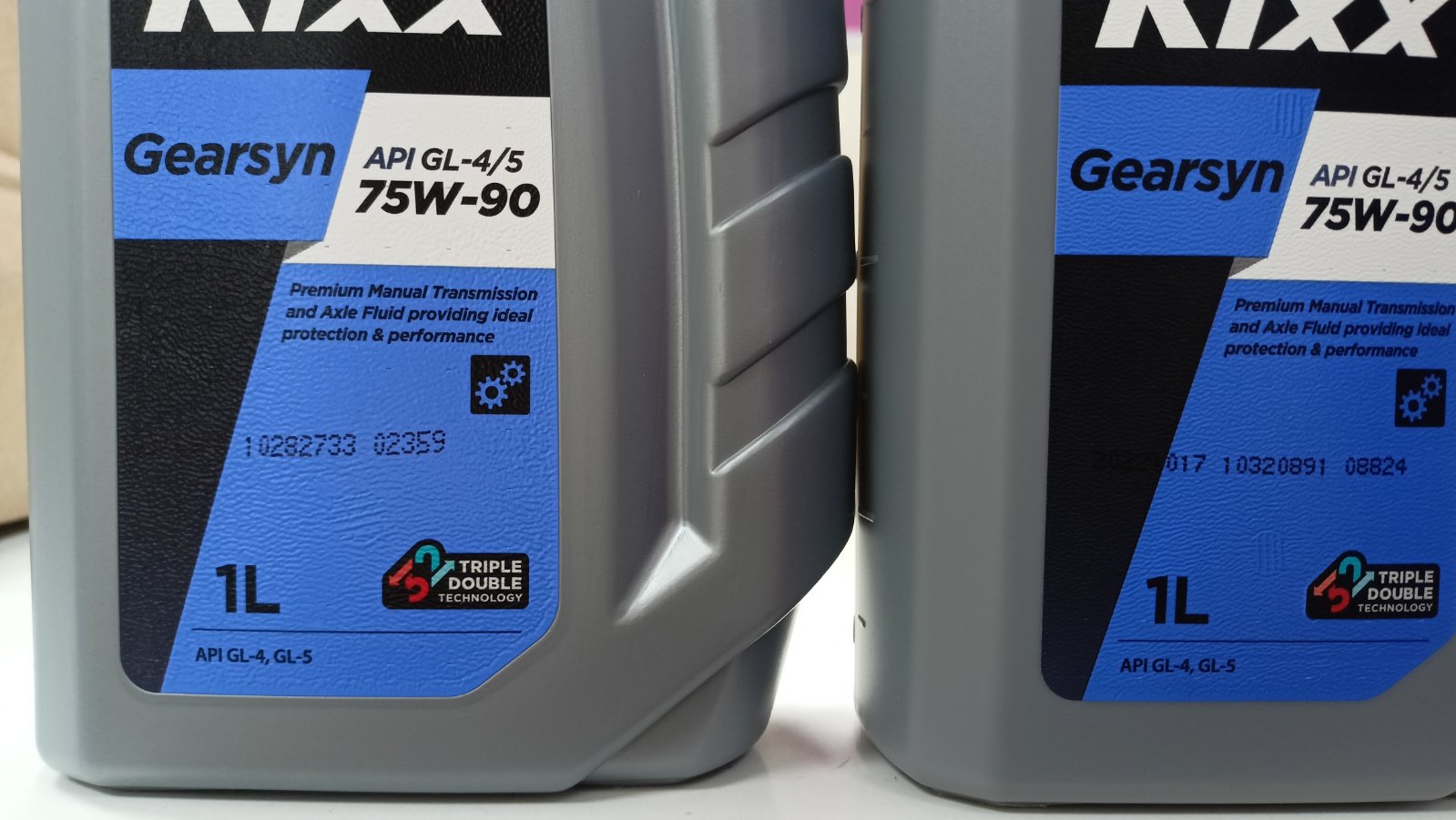

Канистры отличаются по материалу пластика (тактильно очень заметно), цвету пластика, ну и выштамповками.
Покупал у одного продавца на wb. Слева 21 год, справа 22 год.
Обе оригинал?
Изменено пользователем SergeyNovorossiysk
