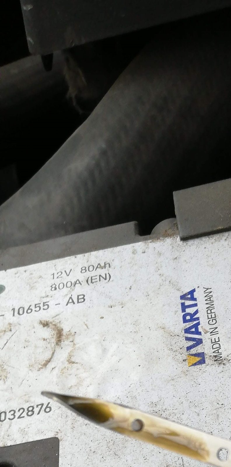

17 февраля 20206 г на сабжевом пробег 1700 км, 25 ср скорость, около 68 мч. никогда таким прозрачным и чистым не было. конечно, заслуга LXE 10w30 - чистоту оно обеспечило, но при пробеге в 1 ткм пару смен назад уже было чёрным. получается, не только отмыло, но и нового не появилось?
21 февраля 20206 г vv-zlay@ Катайте до 180-200 м.ч и сделайте отбор пробы. Потом анализ можно сделать.
21 февраля 20206 г так и сделаю. откачаю на анализ через трубку щупа и буду ещё кататься - 9л за 200 мч не могут априори "помереть".
