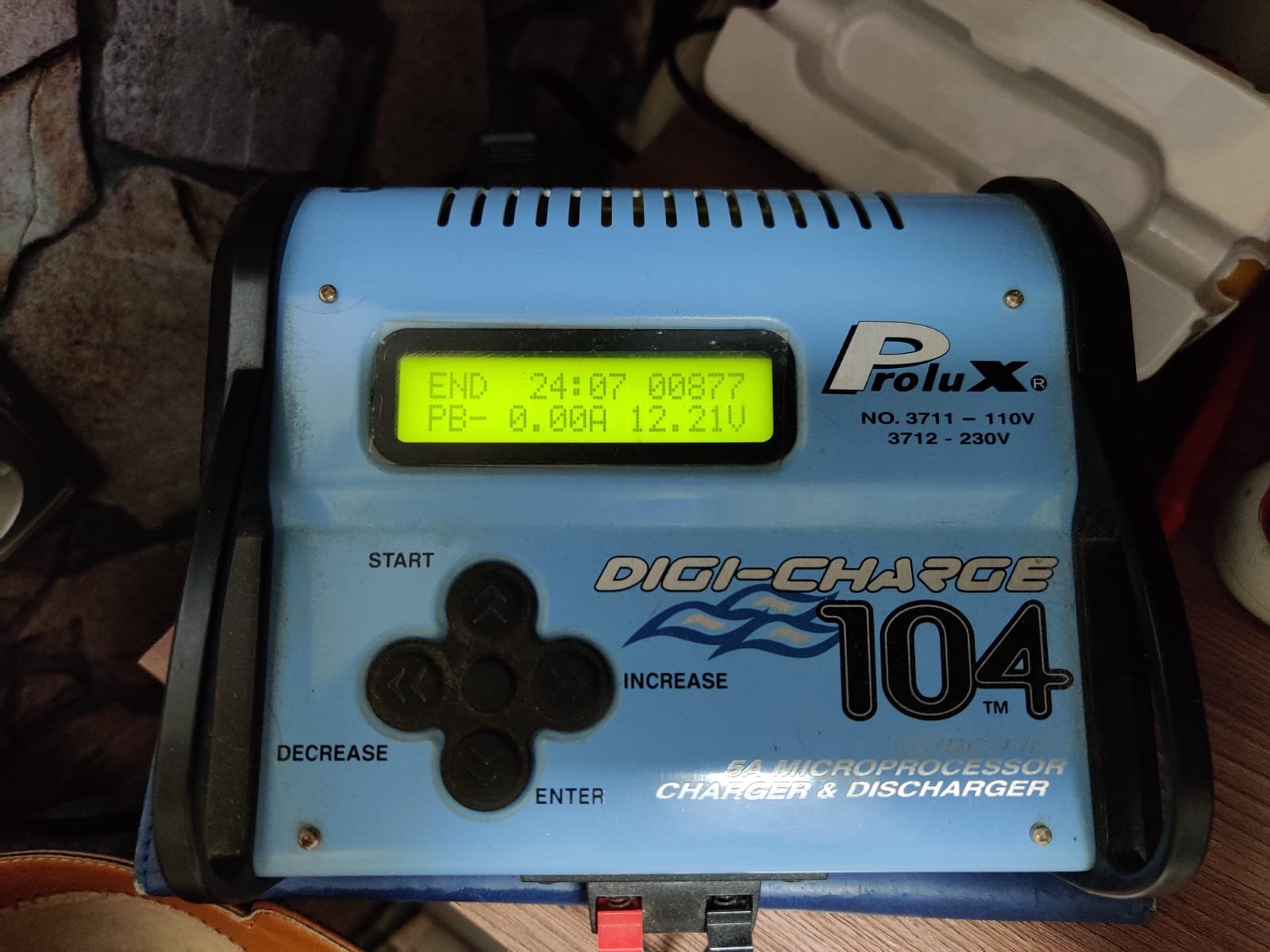

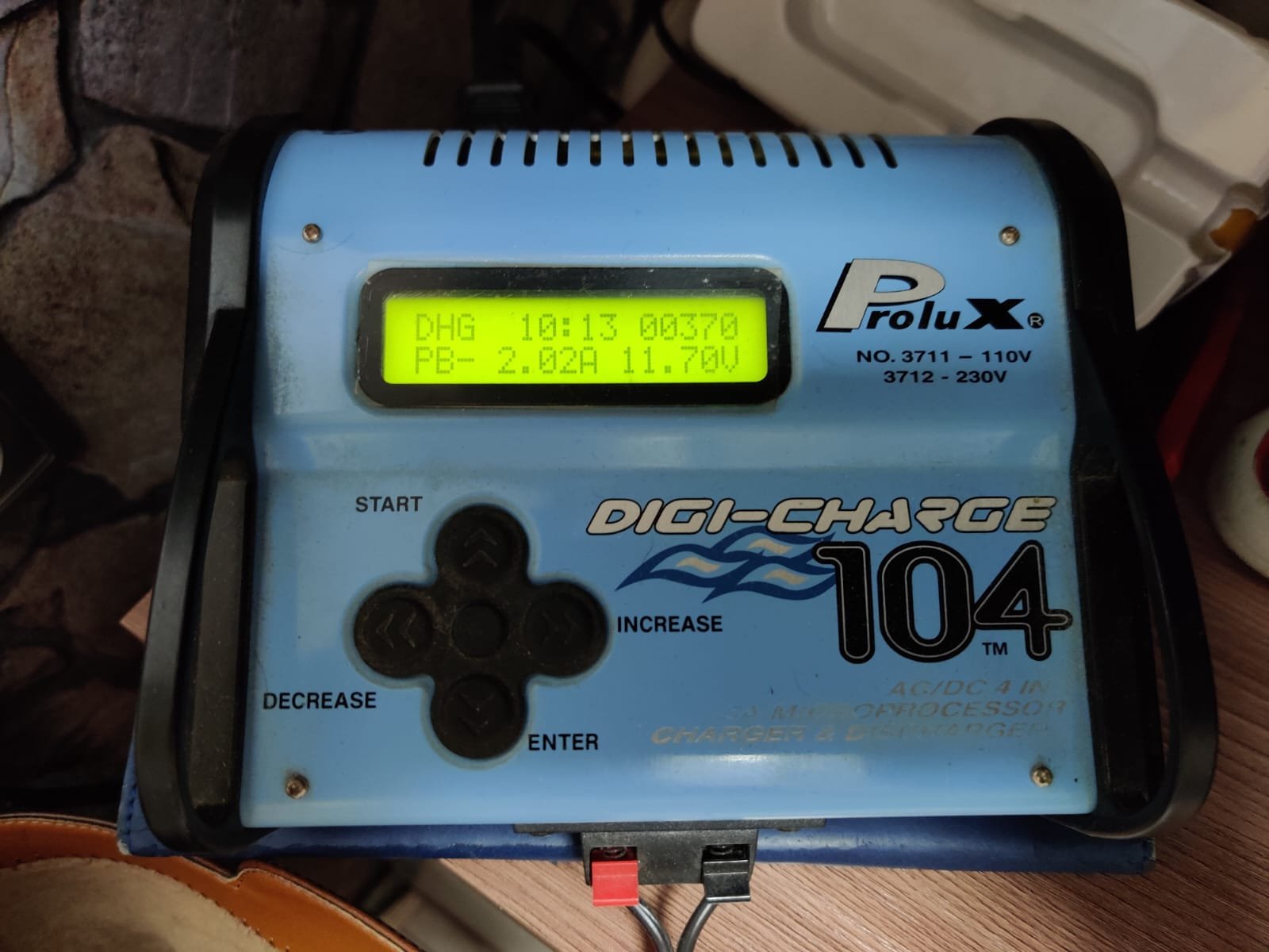

В общем если в крации , у нас не кипит минусовая банка . Надо ее вылечить . АКБ ВАРТА СИЛЬВЕР 100ач .
Поставил на разряд , до 10.8 в током 2 а
Прошло 10 минут .
2 минуты назад, SELENGER сказал:
Прошло 10 минут .
а вот при этом уровне разряда я бы БЛку отложил на полку и восстанавливал бы акум другим зарядником, естественно, выбрав сценарий заряда реализуемый именно им...
Все , батарея разрядилась , до 10.8 . Зарядник остановился .
