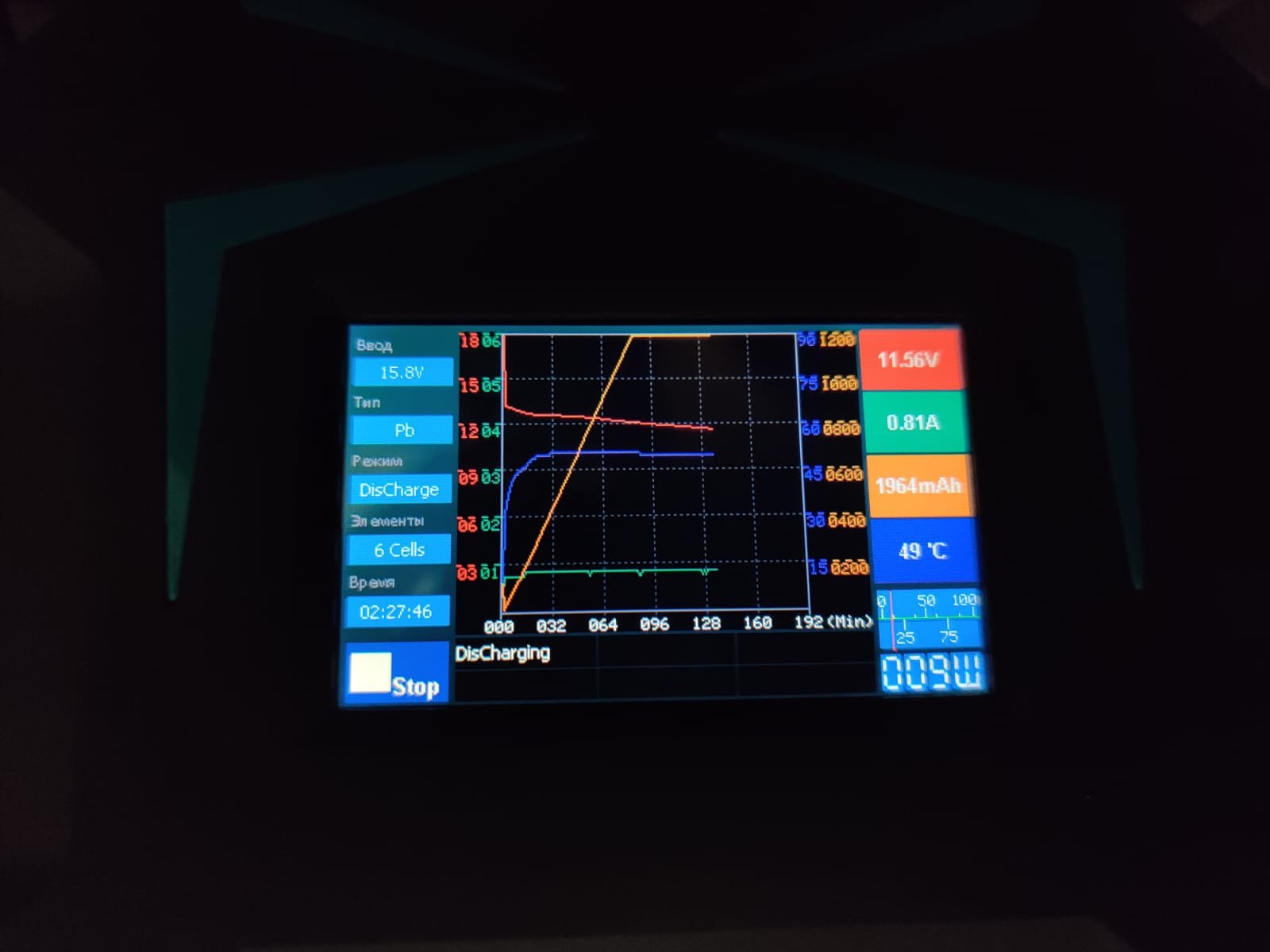

5 часов назад, SELENGER сказал:
Так в том то и дело , что я уже запутался ((((((
Вы можете мне четко расписать четкий алгоритм и план , которого я должен придерживаться ?
В моем Арсенале не только прокачанная  БЛ , есть еще два хороших компьютерных зарядника- разрядника , в том числе вычисляющих емкость , и корректирующих ток , естесственно в зависимости от заряда .
Прочитав о ваших действиях усомнился в качестве результата от мероприятия по произведенному разряду, но вы уже снова заряжаете.

Я снова разряжаю , но уже другим , более мощным зарядником , им же и буду заряжать .
4 минуты назад, SELENGER сказал:
А лучше разряжать меньшим током - меньше падение на нагрузке  точнее результат.
7 минут назад, SELENGER сказал:
А он не крякнет от такого режима ? Чую что он легко пойдет на 20в ...
Походу он уже, крякнул, если легко дойдет
14 минут назад, kam69 сказал:
Ну вот уже 3 часа разряжается , но зарядник почему то из 1а дает всего 0.7 , 0.8 , может что то чувствует ?
Ну и емкости при этом разряде показывает больше  ...
Только что, SELENGER сказал:
Вот и не торопИте события, после которых дайте шанс вашей батарейке пообщаться с Бл.
2 минуты назад, SELENGER сказал:
SELENGER это 100АЧковый акум вы разряжаете током 0.7-0.8А?
14 минут назад, UrAnMoR сказал:
Ну да
