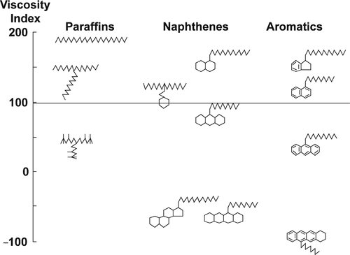

вот по картинке -
978-3-642-22647-2_8_Part_Fig1-312_HTML.thumb.gif.d988807eb6ab725d8aad3ea3f39f11c0.gif
ароматику не надо - в приличном кряке ее следовые крохи.
Давайте разберем кряки.
48 минут назад, Аргентум сказал:
интересно. Вы это пишете, словно можете поделиться инфой.
О каких кряках речь, тот же самый это сколько там чего
вот по картинке -
Элементарно, Уатсон. Если в масле содержится ПАО то на упаковке это написано гигансткими буквами. Здесь видно что простой кряк. Если у вас дополнительная информация по составу - делитесь :).
Религия и масло вещи так себе для практического использования. Принцип разумной достаточности. Зачем лить в масло ПАО, когда можно минералку продавать по цене чистейшего ПАО? Кряк в такой ситуации - хай энд для масел такого рода.
