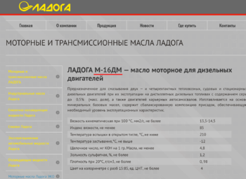

Есть мнение от лиц использующих подобные масла -- что летом в ДВС с жидкостным охлаждением необходимо использовать минимум м14дм , а лучше м16дм . Объясняют они это температурой в зоне колец .
Если они настойчиво рекомендуют SAE 60 в ДВС с ОЖ , то что бы они посоветовали узнав про воздушное охлаждение -- при 40С* атмосферы + открытый ДВС под солнцепёком , работающий под максимальной нагрузкой при скорости движения в пространстве 50м\ч ?
48 минут назад, яяя сказал:
 а лучше м16дм .
Новые масла придумали?
А потом откуда SAE60? Это уже даже не М-20. Кто эти люди?

15 минут назад, яяя сказал:
точно не вчера
Ага, а в документации цифры от М-14? Так еще и с плотностью 0.98:blink:. Нафига этих бракоделов приводите в пример?
Изменено пользователем IvanRND

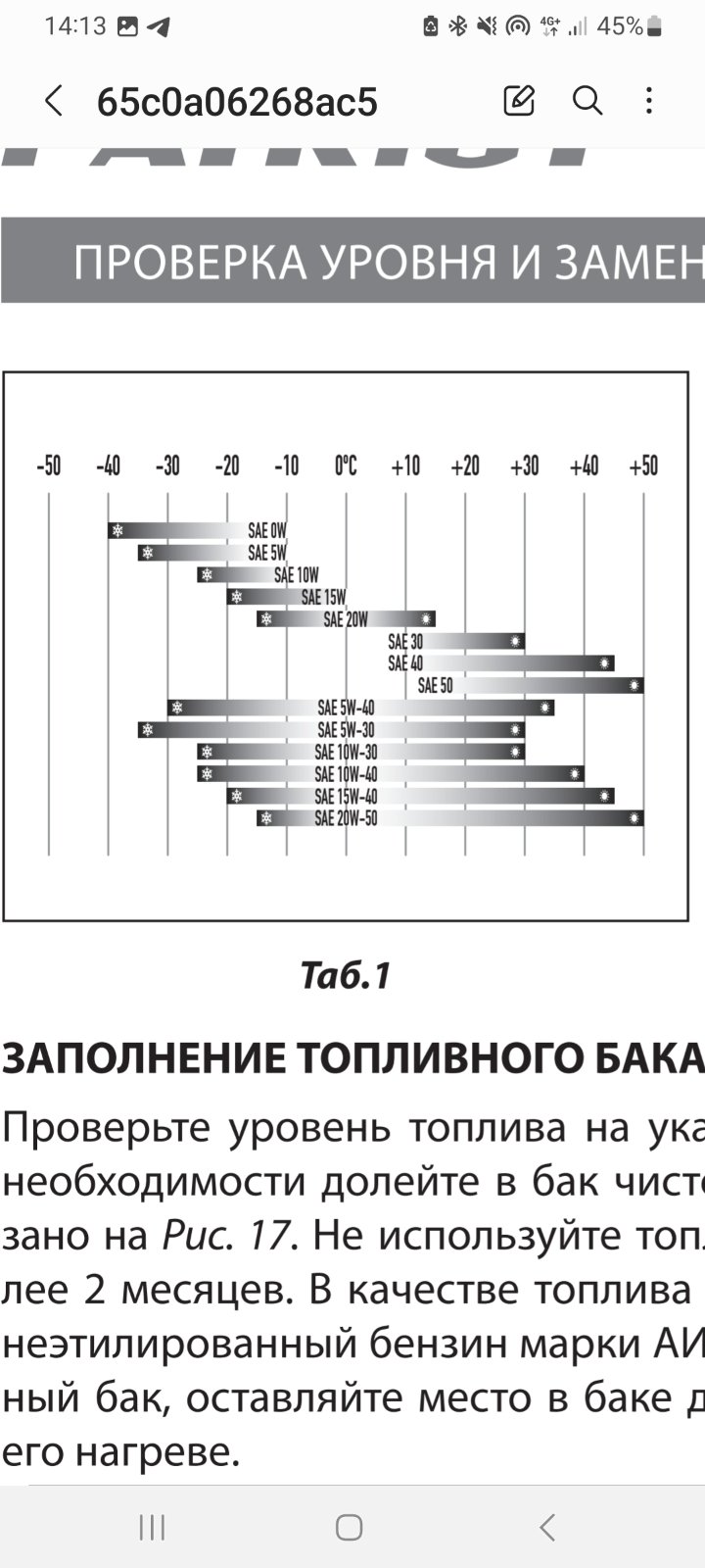

И возвращаясь к барашкам, вот мануал.
Что брать с учётом нынешних реалий то???

А куда планируете заливать? Ну и условия эксплуатации какие будут?
14 часов назад, РОБОТЯГ сказал:
Электрогенератор, резервный.
Ну бывает и минус 25 и +40.
11 часов назад, jon_1987 сказал:
Именно как резервный на круглый год я бы лил любой гидрокряк 5w-40.
Как основной с большой наработкой моточасов 10w-40 любую полусинь или синтетику.
Если надо именно импортное то типа ZIC X7 Diesel 10W-40 или X5. Зик то на нашем рынке присутствует. Можно брать у официалов.
