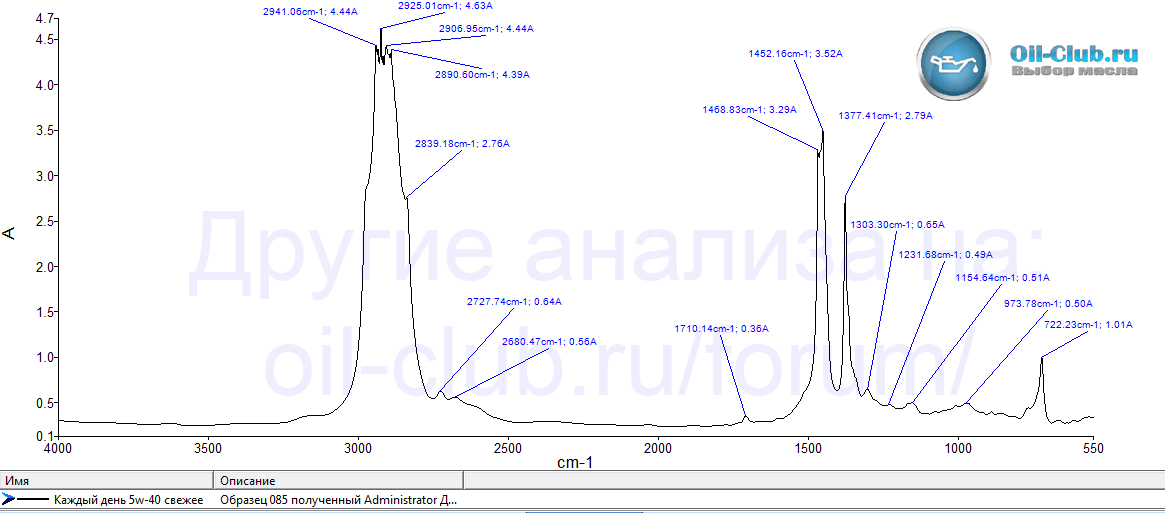

Популярное сообщение torcon 64 462 Опубликовано: 14 марта 2018 Популярное сообщение Поделиться Опубликовано: 14 марта 2018 Каждый День 5W-40 API SG/CD свежее (от 16.01.18) за анализ спасибо Евген48, fur_seal, dtsymbal, vanger1, xDoDGeRx, prv21, xDoDGeRx, rusn ну и конечно же бате kep'у. Масло приобреталось в торговой сети Ашан, г. Тюмень по цене 150 рублей 23 копейки. Видео приемки масла в лаборатории УРЦТЭиД: Каждый День 5W-40 API SG-CD (VOA BASE).pdf Масло заявлено как: API SG/CD 1) Масло удовлетворяет требованиям стандарта SAE и может смело называться 5W-40 (при 100С норма, CCS при такой t застывания сомнений не вызывает) 2) Вязкость при 100С = 13.36 сСт - норма 3) Щелочное число = 7.83 - низкое, т.е. запас моюще-нетрализующих свойств небольшой, хотя на фоне TAN 1.61 все не так и плохо (ну, а что вы хотели от SG?) 4) Зольность сульфатная = 0.98% - низкая для полнозольного масла архаичного уровня качества 5) Температура застывания = -45С - отлично! 6) Температура вспышки в открытом тигеле = 228С - хороший показатель, что косвенно свидетельствует о невысокой испаряемости (предположительно НОАК у этого масла в районе 11%) 7) Противоизносные присадки ZDDP представлены привычной парой соединений Цинка и Фосфора + Молибден, способствующий снижению трения и расходу топлива. Моющие/нейтрализующие присадки в виде салицилатов Кальция 8) Содержание серы = 0.265 - свидетельствует о чистых базовых маслах (гидрокрекинг) и современном пакете присадок (на мой взгляд, это Chevron-Oronite). ИК спектр Фурье говорит о том, что масло на основе гидрокрекинга VHVI. (даже не ожидал, думал минералки добавят.) Вывод: перед нами шедевральное масло, к которому нельзя придраться, зная его цену (130-150 руб. / литр). Признаюсь: я приятно удивлен, т.к. от масла уровня SG не ожидал таких показателей. Обязательно куплю такое, но буду искать партию от 16.01.2018, т.к. нет полной уверенности, что в других партиях все так же ажурно. Но вероятность того, что это масло именно такое, каким мы лицезреем его в шапке, открыв от удивления рот - высока. Это масло, которому просто нет равных по соотношению цена/качество, подходит практически любому автомобилю кроме, разве что заточенных под требования С1 и С4. Но надо помнить: ресурс у него невелик, т.е. 200 моточасов и на замену. А в качестве промывки на 1000-1500 км вообще идеал. (Описал Dimmy) Артикулы коды для заказа в интернет магазинах: По моему его в интернет-магазинах то и нет, только в Ашане. 24 Цитата Ссылка на сообщение Поделиться на других сайтах

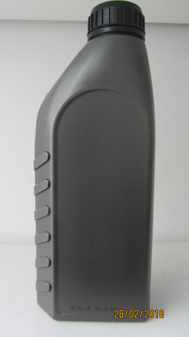

Booth 489 Опубликовано: 14 марта 2018 Поделиться Опубликовано: 14 марта 2018 Брендирование конечно "угарное". :D 0 Цитата Ссылка на сообщение Поделиться на других сайтах

Dimmy 11 094 Опубликовано: 14 марта 2018 Поделиться Опубликовано: 14 марта 2018 Пакет не совсем обычный. По сути похож на этот, но все же отличается http://www.oil-club.ru/forum/topic/28098-28098/ Особенности: - молибден - ниже обычного цинка с фосфором - магний в небольшом количестве. 1 Цитата Ссылка на сообщение Поделиться на других сайтах
Dimmy 11 094 Опубликовано: 14 марта 2018 Поделиться Опубликовано: 14 марта 2018 Например, как вам вот этот экземпляр? http://www.oil-club.ru/forum/topic/22173-22173 Просто могли недоложить пакета в соответствиями с требованиями. Щелочное показательно низковатое. 0 Цитата Ссылка на сообщение Поделиться на других сайтах
