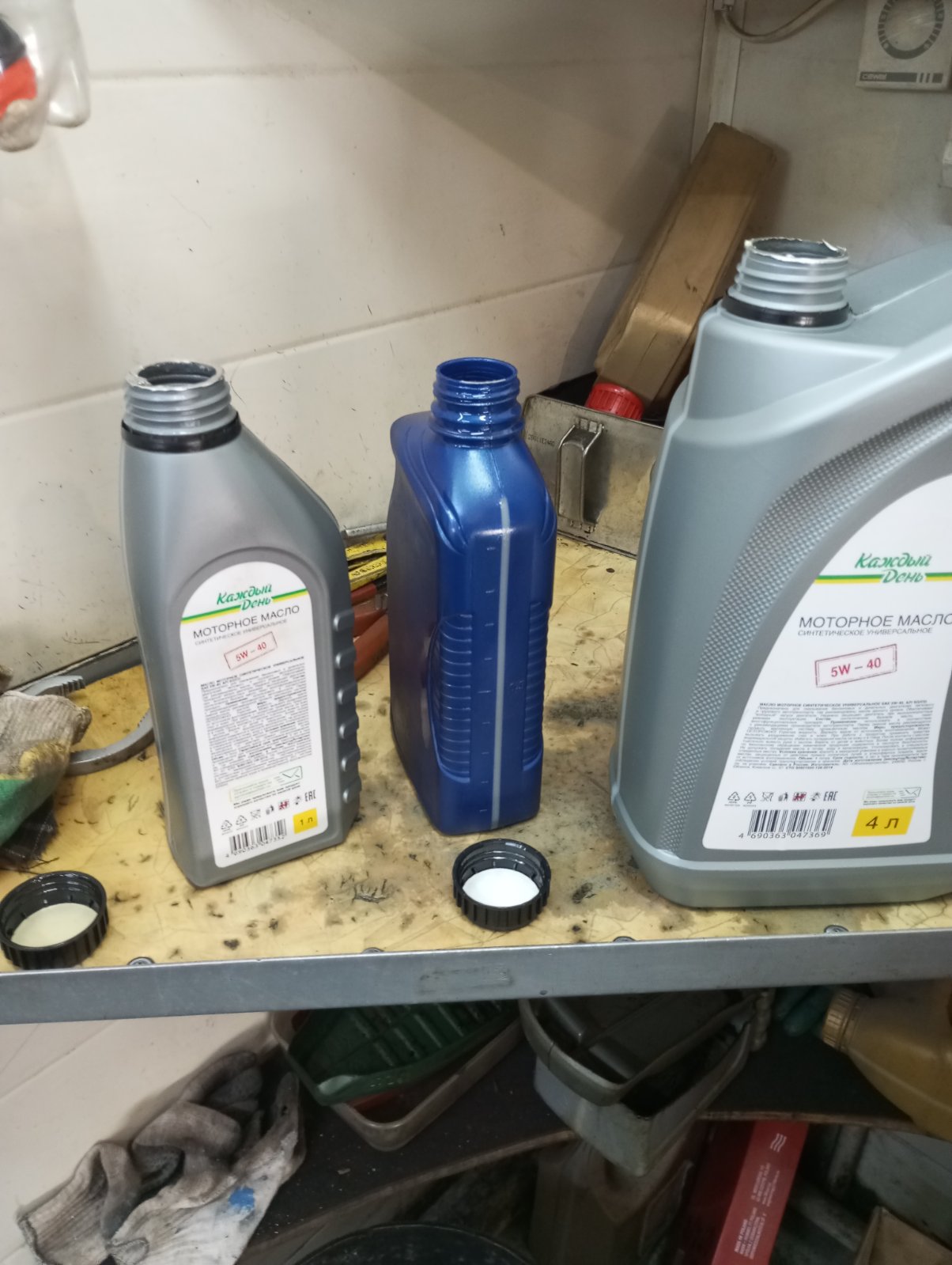

21 августа 20233 г Любителям данной продукции,масло опять поменялось, имеет более темный цвет и присутствует запах растворителя ну и цена почти 1400 руб, литрушка из старой партии
17 октября17 окт 21.08.2023 в 11:29, Дюпелёк сказал: Любителям данной продукции,масло опять поменялось, имеет более темный цвет и присутствует запах растворителя ну и цена почти 1400 руб, литрушка из старой партии Нестабильная стабильность)))
