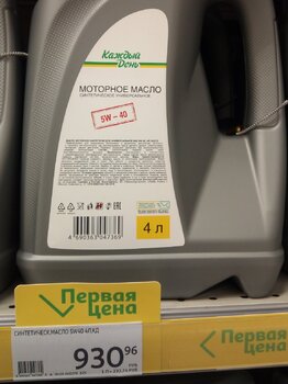

"Каждый День" 5W-40 API SG-CD. Прошло 4 года с момента этого анализа, с тех пор многое изменилось. Может быть есть смысл повторить, проверить стабильность качества и применяемых компонентов? Есть желающие? Призываю Торкона - отзовись, продвинь тему))
Масло до сих пор бьёт ценовые рекорды. Неужели никому не интересно протестировать его...
