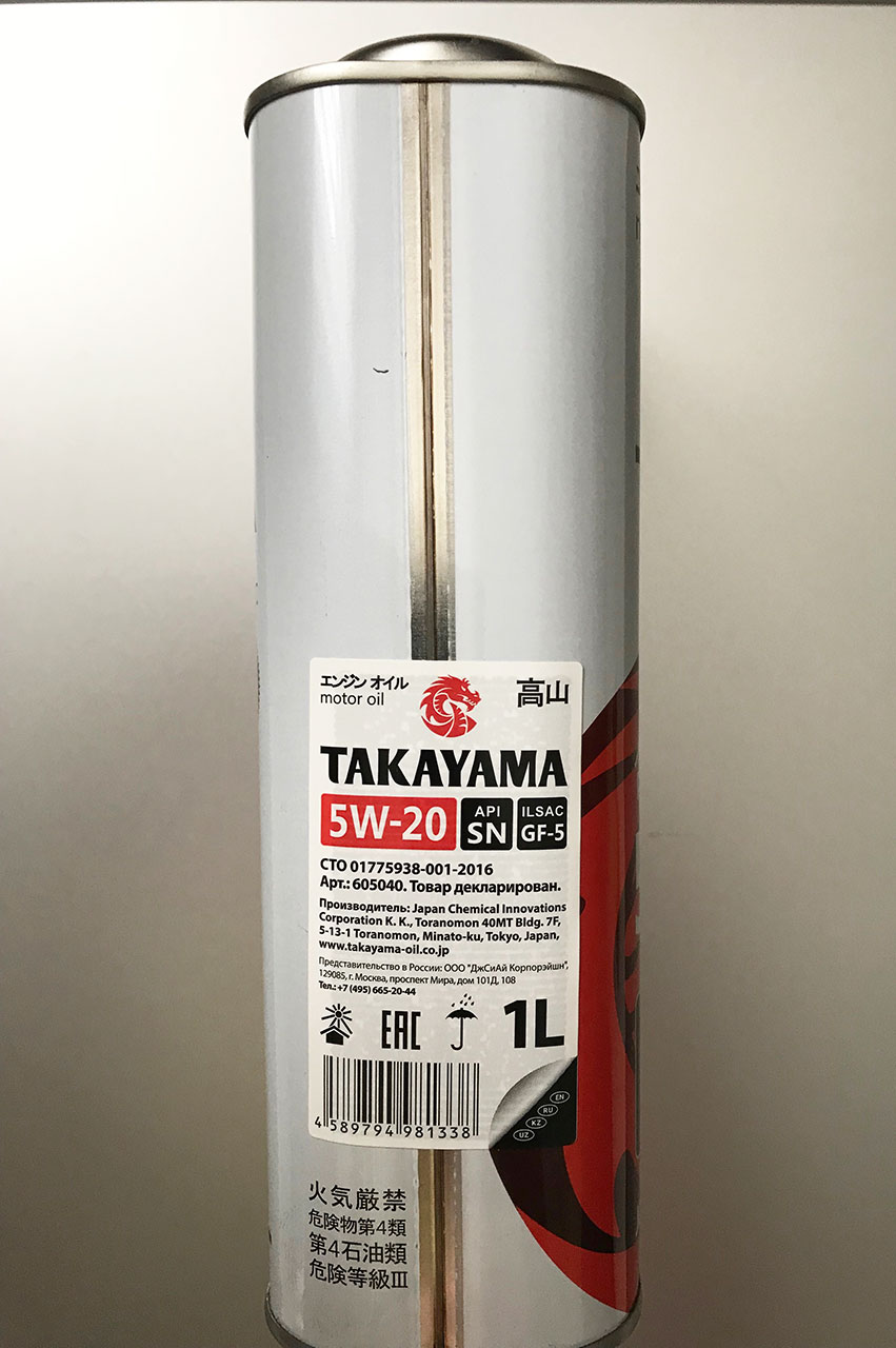

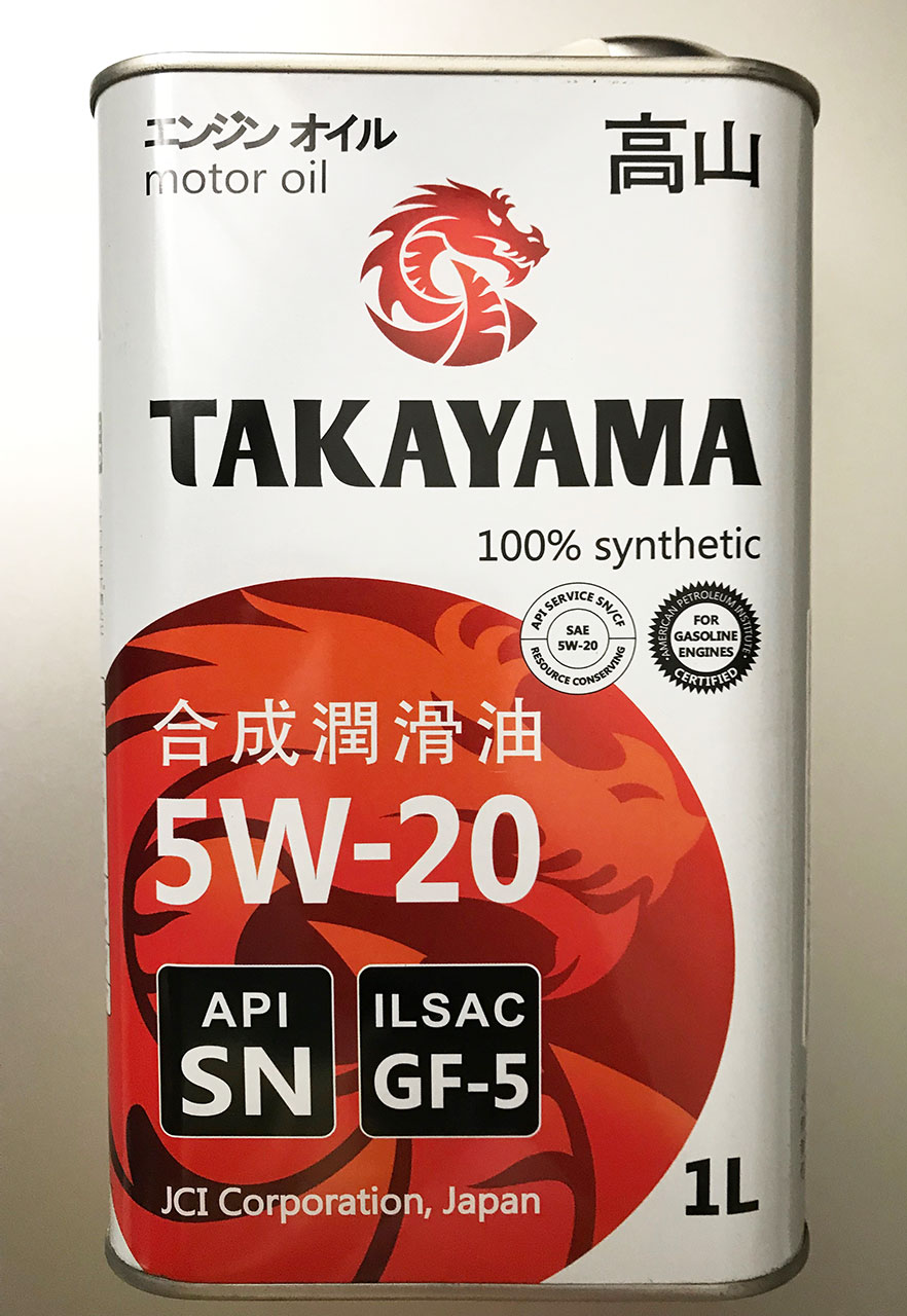

Takayama 5W-20 API SN свежее за анализ спасибо официальному представителю Takayama.
Масло в лабораторию прислал официальный представитель.
Видео приемки в лаборатории УРЦТЭиД:
Takayama 5W-20 API SN (VOA BASE).pdf
Takayama 5W-20 API SN (VOA BASE).jpgTakayama 5W-20 URC.jpgIMG_1387.JPGIMG_1388.JPGIMG_1389.JPGIMG_1390.JPG
ИК спектр Фурье (пока я не понял).
