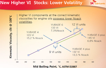

Немного про индекс вязкости (VI) у некоторых гидрокрекинговых баз гр. III+ от SK - доходит до 145...
Что и позволяет создавать подобные продукты. И загустителя в них не больше, чем в "классических" 0W-40.

В 09.11.2018 в 18:26, Вадим_69 сказал:

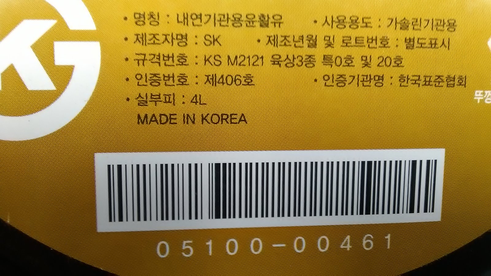

Если кому интересно, то вот 4л. канистра этого масла, производитель SK:)
