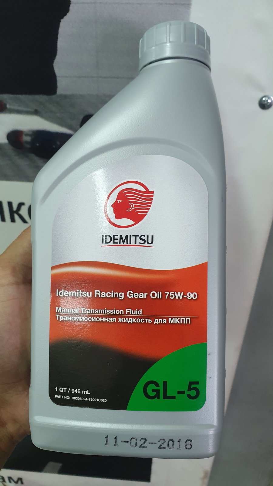

13 октября 20197 г Здравствуйте. Кто-нибудь может подсказать по артикулам Idemitsu Racing Gear Oil 75w90 : 2846042 и FBA7590946 - в чём разница кроме цены и почему артикула FBA7590946 нет на сайте idemitsu ?
14 октября 20197 г W1ad863 Замена артикула. Есть еще OIL4018 (самый древний). 2846042 актуальный, заказывайте его, масло будет свежим и дешевле.
