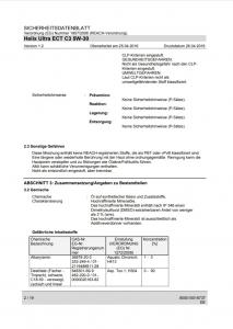

Масло заявлено как: ACEA C3, API SN, MB-229.51/ 229.31, GM dexos2, Chrysler MS-11106.
1) Масло удовлетворяет требованиям стандарта SAE и может смело называться 5W-30 (при 100С норма, CCS при такой t застывания сомнений не вызывает)
2) Вязкость при 100С = 11.80 сСт - нормально для масла С3
3) Щелочное число = 7.47 - типично для С3, что говорит о хороших моюще-нейтрализующих свойствах
4) Кислотное число = 2.15 - нормально (от партии к партии и в зависимости от погрешности измерения вариации в пределах 20% допустимы)
5) Зольность сульфатная = 0.83% - небольшое превышение норматива (0.8%), но это ничем не чревато и вполне вписывается в погрешность измерения
6) Температура застывания = -44С - типичный показатель для 5w
7) Температура вспышки в открытом тигеле = 236С - говорит о хорошей термостабильности масла и намекает на достойный НОАК благодаря базовым маслам GTL
8) Содержание серы = 0.181 - очень низкое содержание серы, что свидетельствует о чистой базе и современном пакете присадок на салицилатах Кальция
9) Противоизносные присадки ZDDP представлены привычной парой соединений Цинка и Фосфора. Моюще-нейтрализующие присадки в виде салицилатов Кальция и сукцинимида Бора.
ИК спектр Фурье говорит о том, тут затрудняюсь сказать но пик вполне высокий, скорее всего GTL и есть. (Он обычно чуть выше гидрокрекинга VHVI).
Вывод: одно из лучших масел среди братии Dexos2 и MB 229.51. Плюсы: база GTL, низкое содержание серы, высокая термостабильность. Минусов не замечено. (Описал Dimmy)

Парни, а почему скепсис по количеству GTL,
а лист безопасности не о чем что-ли?
Изменено пользователем DIMA312
Извините за возможно  глупый вопрос, но поясните пожалуйста: чем отличается shell helix ultra ect c3 5w-30 от обычного shell helix ultra 5w-30? И там и там гтл, молибден. Просто dexos 2 в ect C3? Разницы в цене нет в магазинах между ними
LightningGun допусками ACEA. C3 - это малозольник. A3/B4 - полнозольник. См. щелочное, зольность, кальций, цинк, фосфор. Это ключевые присадки. Пакет присадок не молибденом единым ;) Которого, кстати, здесь нет...
В 21.03.2018 в 12:47, DIMA312 сказал:
Пожалуйста расшифруйте написанное.
Fischer-Tropsch это и есть GTL базовое масло, и его там до 90%
