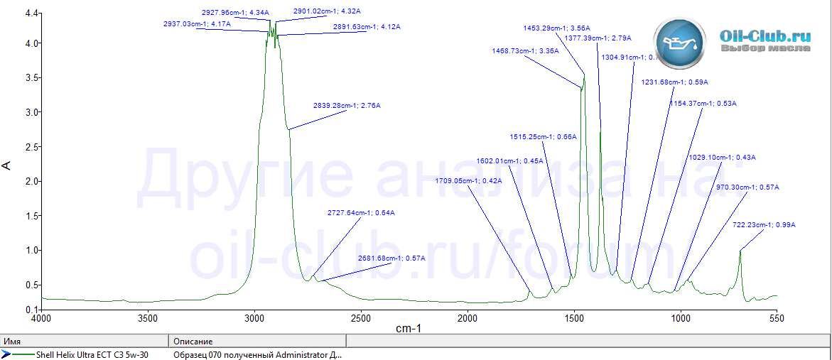

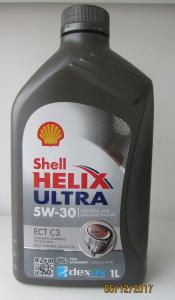

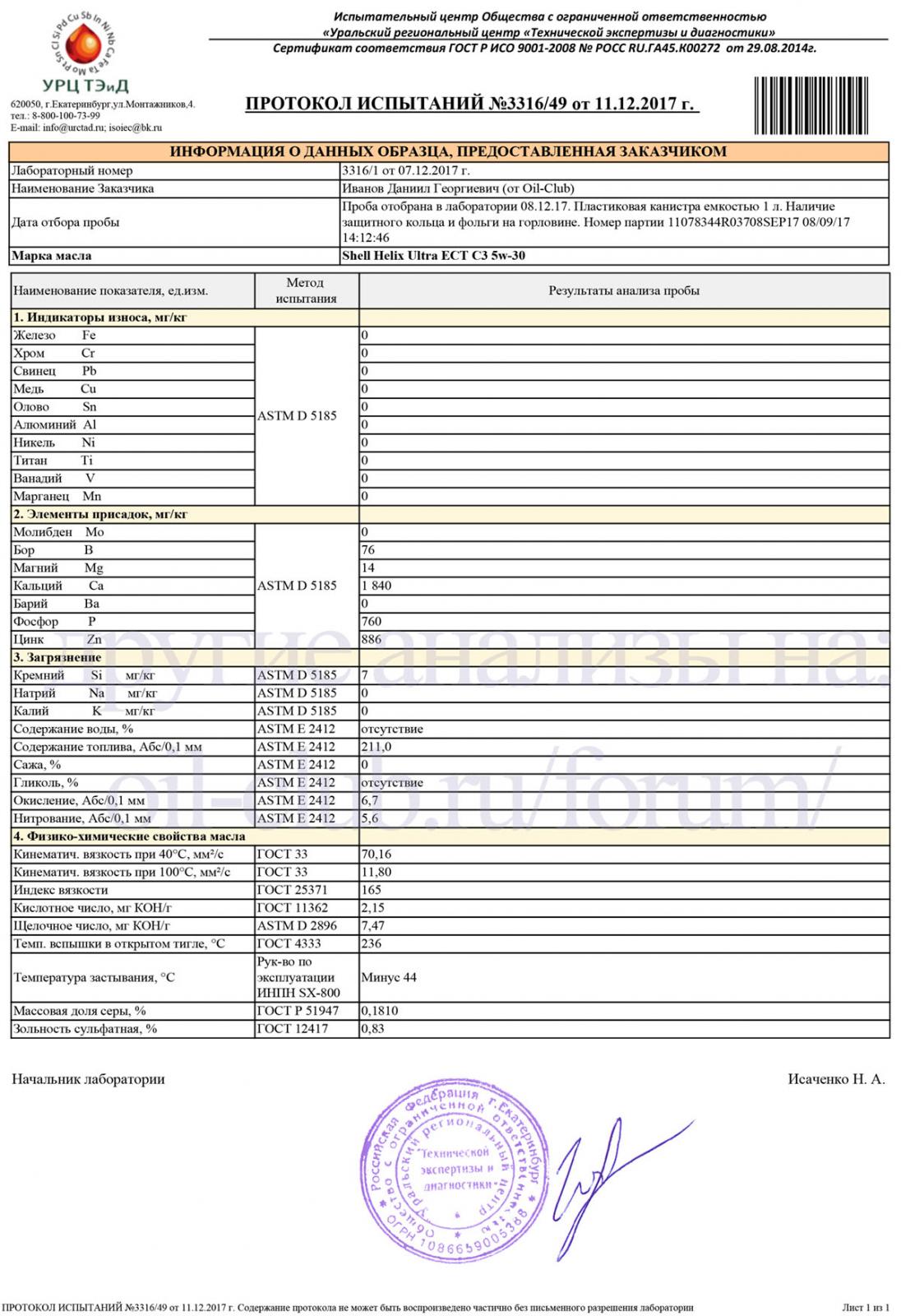

11 декабря 20178 г Популярное сообщение Закреплён Shell Helix Ultra ECT C3 5W-30 свежее за анализ спасибо форумчанам ИванZ, DemonDL, SFedorovv, elvis, nose. Масло приобреталось в розничном магазине Русойл г.Тюмень. Видео приемки в лаборатории УРЦТЭиД: Техническая документация: Масло заявлено как: ACEA C3, API SN, MB-229.51/ 229.31, GM dexos2, Chrysler MS-11106. 1) Масло удовлетворяет требованиям стандарта SAE и может смело называться 5W-30 (при 100С норма, CCS при такой t застывания сомнений не вызывает)2) Вязкость при 100С = 11.80 сСт - нормально для масла С33) Щелочное число = 7.47 - типично для С3, что говорит о хороших моюще-нейтрализующих свойствах4) Кислотное число = 2.15 - нормально (от партии к партии и в зависимости от погрешности измерения вариации в пределах 20% допустимы)5) Зольность сульфатная = 0.83% - небольшое превышение норматива (0.8%), но это ничем не чревато и вполне вписывается в погрешность измерения6) Температура застывания = -44С - типичный показатель для 5w 7) Температура вспышки в открытом тигеле = 236С - говорит о хорошей термостабильности масла и намекает на достойный НОАК благодаря базовым маслам GTL 8) Содержание серы = 0.181 - очень низкое содержание серы, что свидетельствует о чистой базе и современном пакете присадок на салицилатах Кальция 9) Противоизносные присадки ZDDP представлены привычной парой соединений Цинка и Фосфора. Моюще-нейтрализующие присадки в виде салицилатов Кальция и сукцинимида Бора. ИК спектр Фурье говорит о том, тут затрудняюсь сказать но пик вполне высокий, скорее всего GTL и есть. (Он обычно чуть выше гидрокрекинга VHVI). Вывод: одно из лучших масел среди братии Dexos2 и MB 229.51. Плюсы: база GTL, низкое содержание серы, высокая термостабильность. Минусов не замечено. (Описал Dimmy) Артикульные коды для заказа в интернет магазинах: 550042847 - Shell Helix Ultra ECT C3 5W-30 4L.550042846 - Shell Helix Ultra ECT C3 5W-30 1L.
