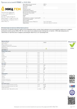

Вот клиент, так же проверил наше масло в лаборатории (брал в бочке), файл во вложение. Дата батч кода: 09.05.2023.
