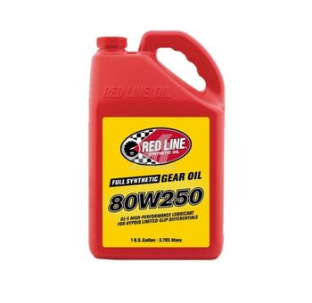

10 часов назад, sanchezz сказал:
Серьёзная 10w60,а это шутейная)
Серьезные люди такое пользуют
1115615144_FireShotCapture018-HPR40005-300x500.png(300500)-penrite-oil_ru.thumb.png.6223993fbc0dba87fe795f3e781a5b64.png
знаток А в трансмиссию только такое, не ниже!
А суровые челябинские мужики пользуют
Стёбаные веретёнщики... :sarcastic:
