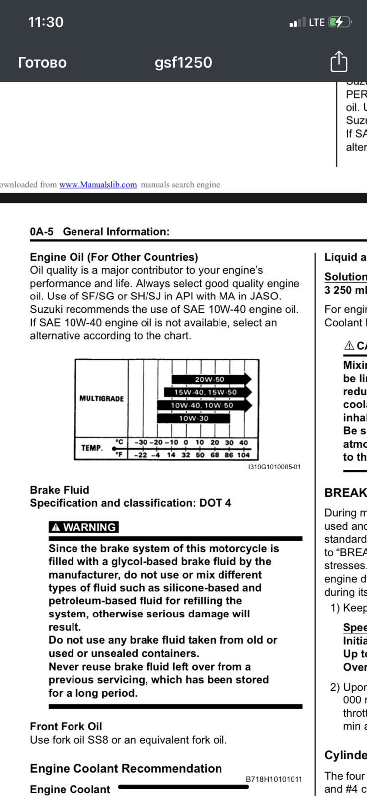

Suzuki gsf 1250, к примеру. Я даже скриншот прикреплю из мануала:)
13 минут назад, FenixDv сказал:
Рекомендовано все же 10w40. А так ничего с w50 не будет.
