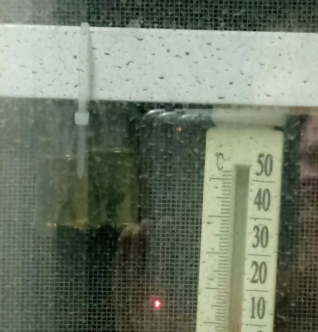

В общем я все никак не успокоюсь. Ночью обещают равномерно -32, а почему бы не поморзить масло.
Взял две пробирки, налил до половины, повесил на улице за окном за поперечину противомоскитной сетки. Повесил рядом аналоговый градусник (на нем уже -32, так что сильно много от окна тепла не идет, в пределах погрешности, да это я думаю не сильно важно, ведь не 10 гр. разницы точно, и не 5). Так же у меня есть пирометр он на фото. Завтра днем тоже обещают стабильно -30. Ну в общем завтра после работы посмотрю что будет. Как будет течь масло. Сейчас когда заливал течет как масло, не как вода, а как обычное масло, например подсолнечное. Видео не обещаю, тест делаю для себя, а вот фото запросто, тем более если замерзнет колом то пробирки просто переверну и я думаю будет все понятно.
Трансмиссионка под буквой "Т", а рядом с буквой "М" Мобил 2000 п/с 10в40, которое точно должно замерзнуть для примера. Ну и заодно покажу дядьке который на нем ездит зимой.
ЗЫ Кстати в среду обещают чудовищные -37, можно еще что нибудь поморозить. Но у меня вроде больше нечего, разве что можно смазки поморозить. Есть Шеврон ультиплекс, SRI (Вот SRI самому интересно, т.к. забил в генератор) ПК пресижн синтетик, классика жанра мобил синий, литол, ШРУС и РАВЕНОЛ арктик с моли. Только надо подумать как именно морозить, предварительно думаю небольшое количество в пакетик а потом на улицу? Или например на какую либо пластинку в открытом виде?
Изменено пользователем Zhigoulie
Ну в общем прогноз изменился и днем обещают потепление до -25, поэтому решил смотреть пробирки с утра. На нашем аналоговом градуснике -32. Да и к тому же пробирски с маслом через 10-15 минут думаю уже замерзли , т.к. побелели. Масла то там совсем не много - промерзает быстро. Быстро снял, и не занося в квартиру перевернул. Оба масла зависли на дне, я уж было обрадовался что тест показал что трансмиссионка замерзает, а с другой стороны расстроился что потратил деньги на это масло. А потом бац и капля трансмиссионки растеклась. я снова перевернул и она опять растекалась по стенкам, не как подсолнечное масло, скорее как йогурт, но йогурт питьевой. Все это время на меня с каменным достоинством смотрел Мобил 2000. Он  никуда не шевелился. Потом я зашел домой, и пока одевался примерно минут 10-15 и масло вновь стало прозрачным и текучим. Эх, для сравнения бы поморозить одновременно с п/с Лук, она у меня есть в гараже, но сейчас гараж погребен под снегом, но думаю если поеду, попробую не забыть.
