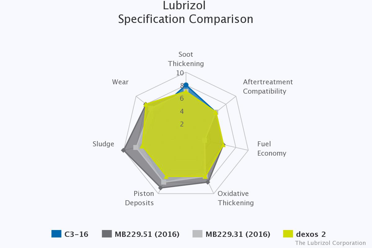

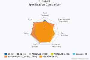

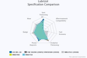

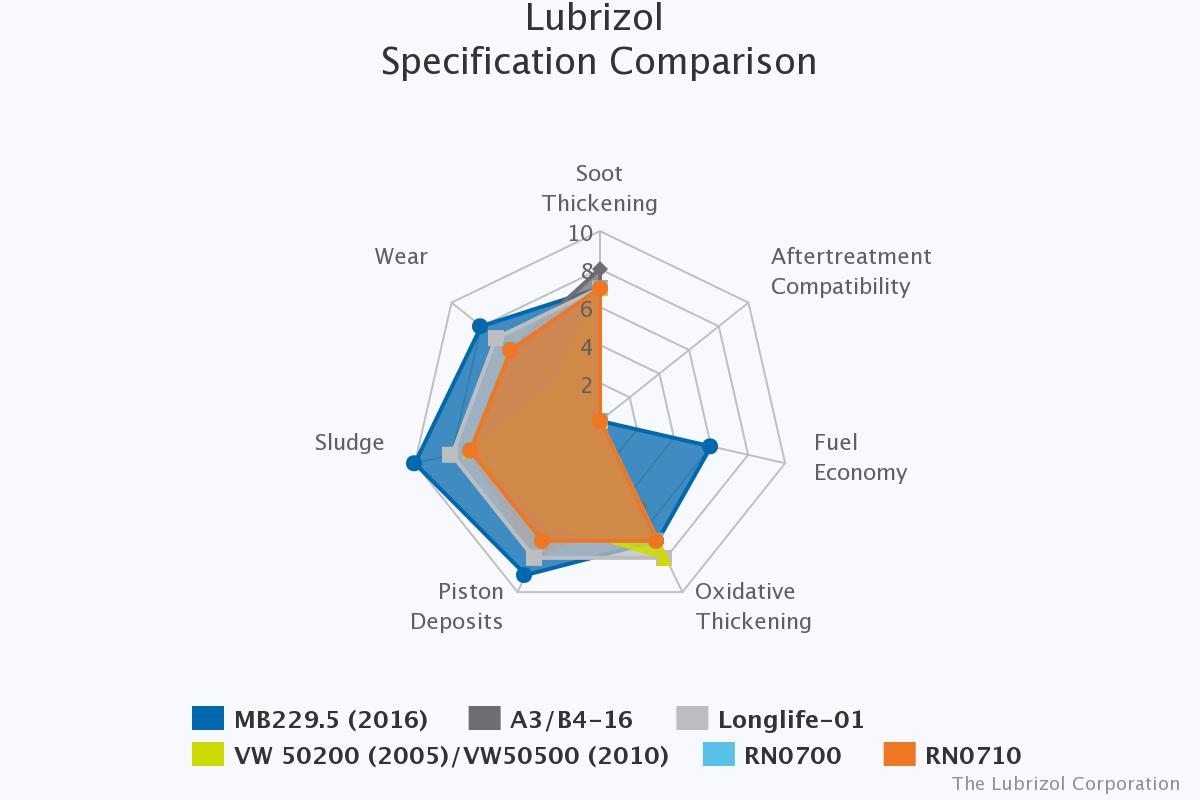

Выгрузил лубризоловские диаграммы для масел Shell Helix Ultra 5w30, Shell Helix Ultra ECT C3 5w30 и Mobil1 ESP Formula 5w30
Получилось так, что разница между Shell Helix Ultra ECT C3 5w30 и Mobil1 ESP Formula 5w30 - в пол очка экономии топлива и в очко по износу в пользу Mobil.
А Shell Helix Ultra 5w30 отличается от первых двух только на системы доочистки, катализаторы, что логично, другое всё одинаково (износ, чистота и прочее), Mobil1 на пол очка выше по экономии топлива и на очко по износу.
Плюс за Ultra щелочное число - выше моющие и нейтрализующие. А самый сбалансированный продукт Shell Helix Ultra ECT C3 5w30.
Для чистого мотора идеал Mobil1.

@DemonDL, поставь VW 504/507 (у Mobil1 ESP) и глянь картинку ;)
Оу, действительно забыл про него. Исправил. добавилось очко по износу в плюс Mobil1. Как бы ещё такую диаграмму по DXG сделать? Больше не знаю паутинок.
