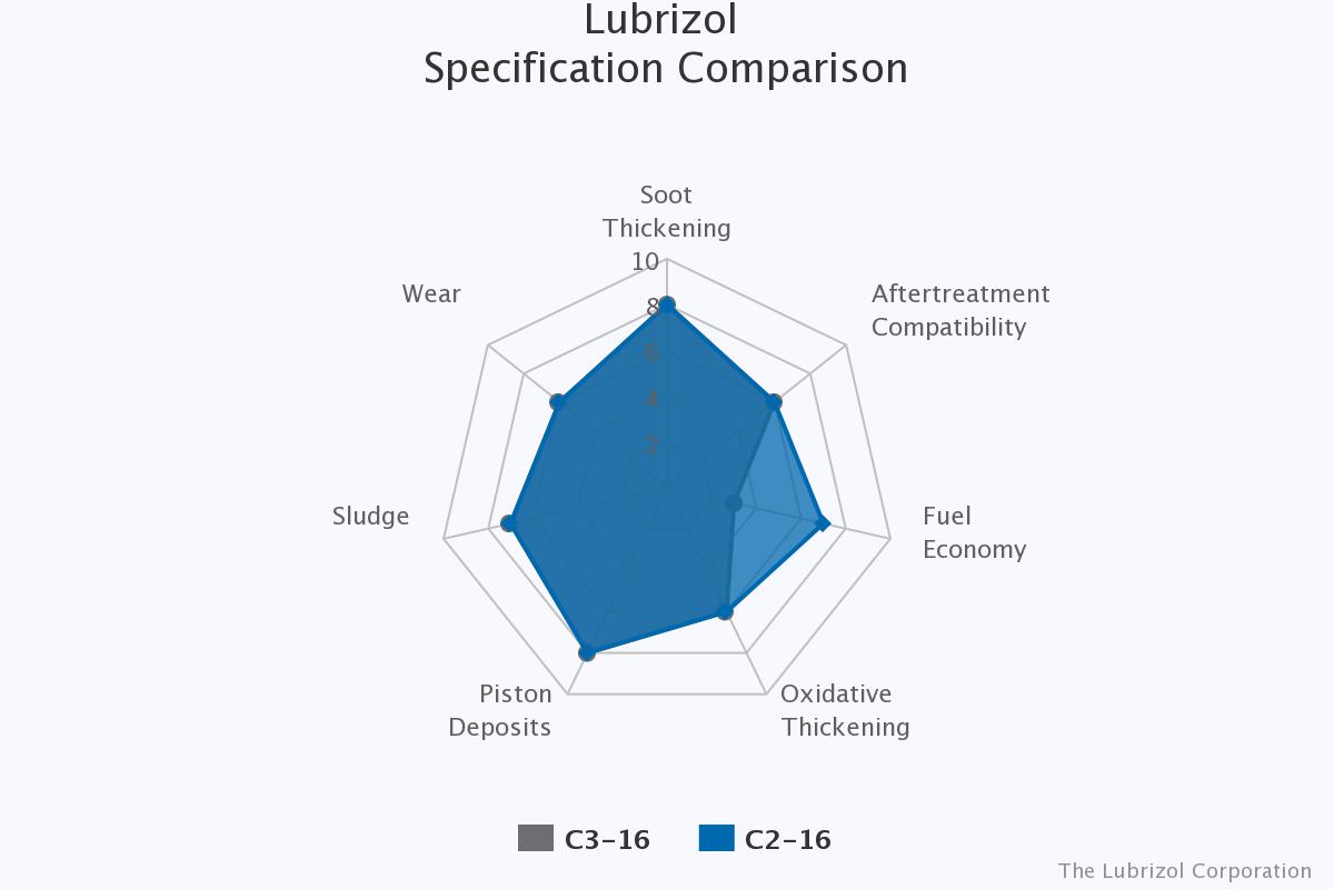

А чем Mobil1 ESP не понравился?
Допуск 504/507 очень крепкий по износу.
Плюс у Мобила есть ещё С2, а это плюс в экономии топлива.

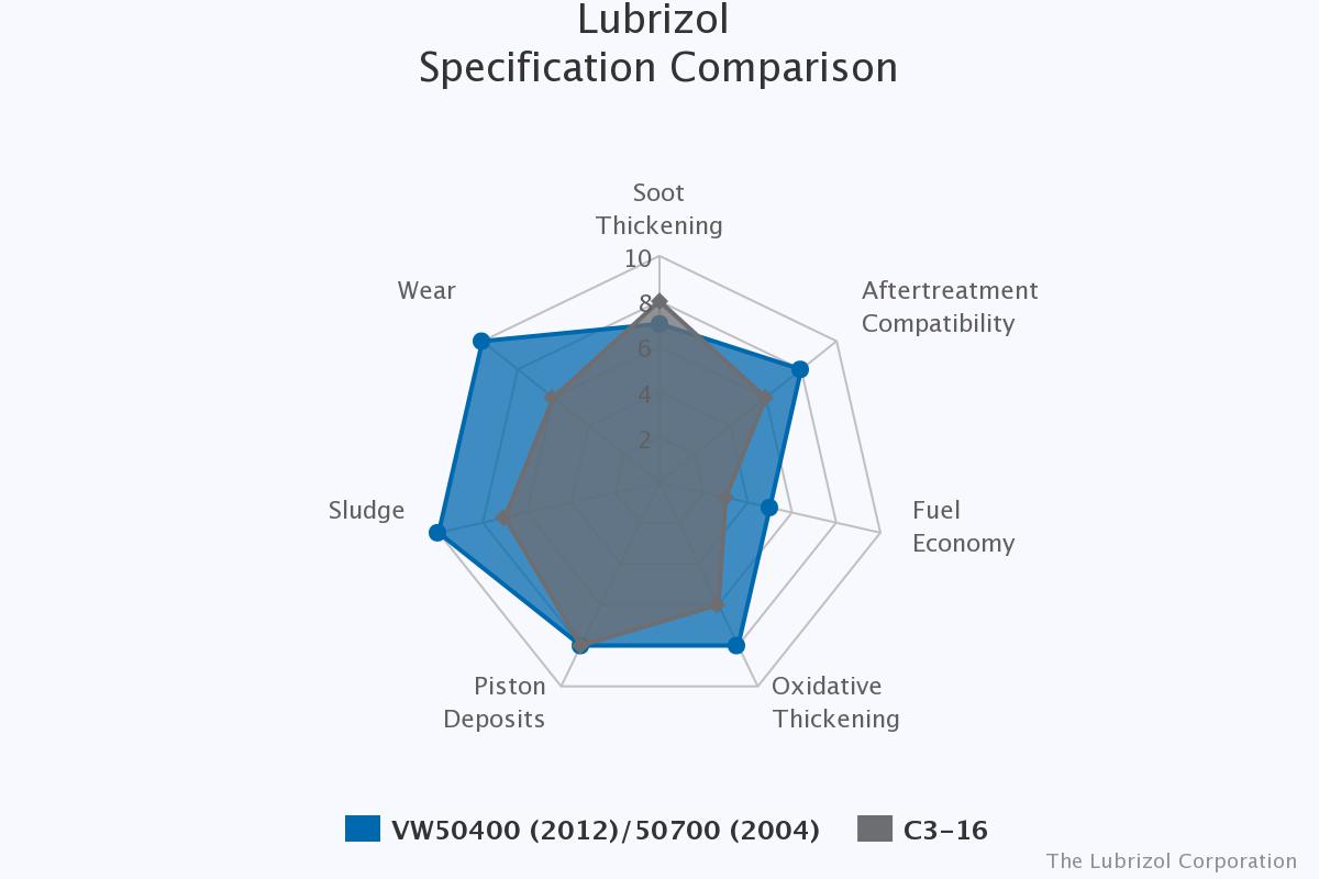

@Вадим_69,
Крайне низким щелочным, малым содержанием кальция, большой ценой и риском подделки.
@DemonDL, ну, судя по этому анализу, у Шелла щелочное тоже не блещет... Плюс гораздо меньше антиизносных ZDDP. Вкупе с отсутствием у новой рецептуры очень жёсткого по износу допуска VW 504/507 наталкивает на мысли о худшей защите... :unknw:
@Вадим_69, Правильно, по этому анализу судить нельзя, а вот по этому или по этому
ECT другое масло, снято с производства, вместо него появился ECT C3.
Изменено пользователем DemonDL
Да, ZDDP в новой версии побольше (но меньше, чем в Мобил). И, судя по окислению, эстеров там больше нет... Щелочное в 6-литровом картере дизеля нормально продержалось. Но по трассе :) Вообще о крепости TBN судить сложно - ни одной отработки больше 100 моточасов...
Ну во-первых разницы по ZDDP большой нет, во-вторых за 4000км часть могла и сработаться, в-третьих разве в C3 должно быть много ZDDP? Насколько я знаю фосфор в С3 ограничен 900ppm, в отработках 800ppm, в свежем должно быть больше, что является нормой.
