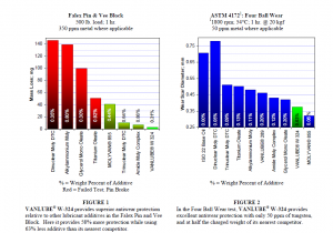

Вообще, если планируется и зимой использовать, то идеальным вариантом для этой присадки мне лично видится Zepro 0W-20. Ну да, CCS ухудшится, но у него большой запас, за рамки 0W выйти не должно. Плюсом получим немного увеличившуюся вязкость на случай разжижения. А если в этой присадке действительно вольфрамовый комплекс от Vanderbilt, то может получится очень перспективная синергия молибдена Molyvan 855 из Zepro с вольфрамом Vanlube W-324. По крайней мере в тесте на 4-шариковой машинке трения такое масло уложило бы на лопатки даже Амсойл с Шеллом, имхо. Да и реальный износ в анализах был бы наверняка одним из самых низких.
P.S. нашел я тут старую версию tds на вольфрамовую присадку W-324, так там прямо указаны какие именно молибденовые комплексы использовались при сравнительных испытаниях на 4-х шариковой машинке трения и на машинке производства Falex (описание)!
Потом им видимо так указывать запретили и теперь уже в tds мы видим только MoDTC1, MoDTC2 и т.д. А вот сама оригинальная версия:
Т.е. если например взять тотал инео first 0w30 с кучей молибдена, и туда засунуть эту присадку, то будет Мега синергия?

Одно дело ч.ш.м. другое реальный мотор. Сколько делали тесты ч.ш.м. и анализов с мотора, никакой коллеряции.
Модификаторы трения не уменьшают износ который виден в анализах, этим аргументом бьют всех присадочников и все доп присадки. Так что синергия это хорошо, но документального подтверждения пользы мотору нет. Некоторые масла без доп модификаторов трения и так показывают по анализам износ меньше которого просто не возможно, если конечно разница в износе на уровне погрешности прибора для вас не в счёт. Так что износ давно побежден, доп присадки это о другом.

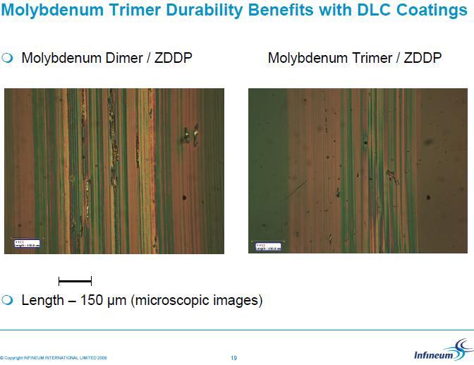

Да что вы говорите?. Модификаторы трения как раз таки и вводят в масла для уменьшения износа и улучшения результатов тестов на экономию топлива. Или по-вашему молибден для тишины в масла добавляют? Нет конечно!
post-2735-0-02037200-1474461630_thumb.jp
Так опять же это зависит от тяжести режимов эксплуатации и прихотливости двигателя. Да и вообще практически во всех современных низковязких маслах есть модификаторы трения, жесткие экологические требования обязывают. Если вы в анализе не видите молибдена, к примеру, это еще не значит что в масле нет других органических модификатор трения, не видимых анализатором.
