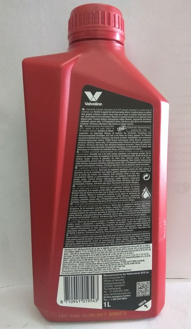

Valvoline ATF свежее за анализ спасибо форумчанам  EVO_VII, H5N1, ten_da, UG69.
 Valvoline-ATF-(VOA-BASE).jpgValvoline-ATF-URC.jpgIMG_20170818_115510.jpgIMG_20170818_115533.jpg
 Заявленные характериcтики партии:
Масло заявлено как: GM Dexron® IID, IIE, III, IIIH, VI, 9986195, Autotrak II Subaru ATF, ATF-HP Ford Mercon®, Mercon®V, SP, LV, FNR 5, XT-9-AMMF5 Toyota / Lexus Type T, T-III, T-IV, WS (кроме гибридных автомобилей) BMW LT 71141, LA 2634, M-1375.4, 6 ETL-7045E, ETL-8072B, Volvo 1161521**, 1161540**, STD 1273.41 ATF 3.0 VW / Audi G-055-025-A2, G-055-005-A2, G-052-162-A1/A2 Chrysler Diamond SP-III, NAG-1, 3403-M115 VW / Audi G-055-162-A6, G-052-990-A2, G-060-162-A2 Chrysler ATF +3 VW TL 52162, LT 71141 Honda / Acura ATF-Z1 (кроме CVT), ATF-DW1 (кроме CVT) ZF ATF M 1375.4, 6 Mitsubishi Diamond SP-II, SP-III, ATF-J3, Dia Queen ATF-PA ZF Lifeguardfluid 6 Hyundai SP-II, III, IV, SPH-IV, SP4-M, SP-14-RR ZF Lifeguardfluid 8 (ZF No. S671 090 312) KIA SP-II, III, IV  Масло Audi/VW № G 060162 A1/A2/A6ATF KIA Red-1  Масло BMW № 8322 2152426 Mazda CX-9, M-V *, FZ  Масло Jaguar № 02JDE 26444 Mercedes-Benz 236.1, 2, 3, 5, 6, 7, 8, 9, 10, 11, 12, 14, 15  Масло Landrover № LRO23288 Mercedes-Benz NAG-1, NAG-2, 3403-M115  Масло Chrysler № 68157995AA Mini Cooper Mopar AS68RC ATF Aisin Warner Transmissions JWS-3309, JWS-3324 Nissan / Infiniti S, D, J, K, W-Matic Jatco Transmissions N 402 JASO 1A.
1) Вязкость при 40С = 29,55 - масло действительно экономично при холодных запусках и "движении сразу" до прогрева коробки.
2) Вязкость при 100С = 6,11 - действительно как и заявляется, масло похоже вязкостью на низковязкое Toyota WS (чуть повыше оригинала). Говорит это о том, что при прогретой АКПП трансмиссионка будет экономить топливо, меньшим сопротивлением вязкости.
3) Кислотное число = 1,58 - не высокое,как и должно быть у этого класса трансмиссионных масел.
4) Температура застывания -44С - для низковязкой ATF не самый шикарный результат, в целом удовлетворительный. Хотя как вы видите в TDS заявлено -51С.
4) Коррозионное воздействие на медную пластину = 1b - в целом хорошая оценка, хотя обычно у нас ATF получают в УРЦ ТЭиД лучший бал 1a. Но повторюсь в целом это нормально.
5) Содержание серы = 0,216 - нормальный средний результат среди одноклассников, в целом чистое гидрокрекинговое базовое масло и довольно жирный пакет присадок.
6) Фосфор - как противоизносная присадка, здесь его большое количество. Бор беззольный дисперсант, и как вариант противоизносная присадка. Кальций как моющая нейтрализующая присадка - детергент. В целом пакет присадок жирный для жидкости АКПП. Что и намекает как бы на ее универсальность...
7) По параметру окисление 15,4 - странно но эстеров здесь нет.
ИК спектр Фурье говорит о том, что масло на VHVI, эстеров (если они есть) не много.
Вывод: Хорошее масло, вязкость в норме, один из богатейших пакетов присадок. Единственное что эстеров не положили/или мало .
