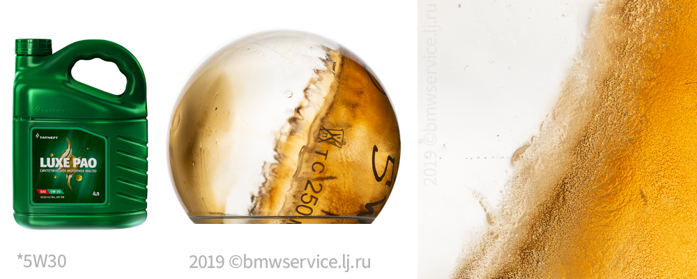

Спустя 30000км Shell Helix Ultra 0W30 (SL, А3/В3/В4 229.5)  оказалось не подходит к этому двигателю G4KD и появились задиры небольшие. По итогам использования и прошедшего времени - нужно менять на синтетику ПАО с добавлением эстеров. Все эти гидрокряки типа Тотал и GTL Шелл на поверку оказались обычной минералкой улучшенной и дохнут еще в канистрах, тест на прожарку они не прошли ( https://www.oil-club.ru/forum/topic/28648-hyundai-kia-zadiry-v-cilindrah/?page=695&tab=comments#comment-1343413 )
Так вот откуда задирчики  у меня на 30000км. ездил на SHELL HELIX ULTRA "PURE PLUS" (GTL OIL) SAE 0W30.
А вот  фото прожарка SHELL HELIX ULTRA "PURE PLUS" (GTL OIL) SAE 0W30.
Уже ближе к теме. А  то что то раньше не складывалось про причину задиров: то недогрев то перегрев двс.
для сравнения татнефть пао 5-30:
и идемитсу зепро медалист 0-20 на которой чейчас езжу на пробу, буду менять на татнефть пао 5-30;
ПАО с добавлением эстеров превосходит любые другие масла по несущей способности. Плюсы у ПАО также в части стабильности к старению, температуре и к смазывающим свойствам. Жаль что мне раньше никто тут этого не подсказал, советовали всего лишь маловязкие масла улучшенную минералку\гидрокряки. В шапке написал "конструктивное несоответствие деталей  ЦПГ друг другу и условиям работы двигателя при его нормальной эксплуатации- а именно виноваты ударные нагрузки при перекладке поршней, которые и привели к задирам"  и придерживаюсь по сей день этой теории. "Ударные нагрузки при перекладке поршней" - основная причина, трение, местные перегревы на холодную или горячую, местный недостаток (малое количество) масла в зазоре юбка\гильза - лишь следствие ударной нагрузки. Нужно набивать больше масла в зазор юбка\гильза, а если это невозможно - то применять масла с как можно большей несущей способностью.  Синтетические масла ПАО с добавлением эстеров лучше минеральных и кряковых тем, что являются в большей степени «неньютоновскими» жидкостями и при всех идентичных условиях (скорость поршня, толщина пленки, температура)  масляная пленка на ПАО ведет себя подобно эластичному твердому телу в большей степени чем кряк. При очень малой длительности контакта (удар юбки) ПАО под давлением ведет себя как твердое тело (https://www.ngpedia.ru/id469987p1.html.)
