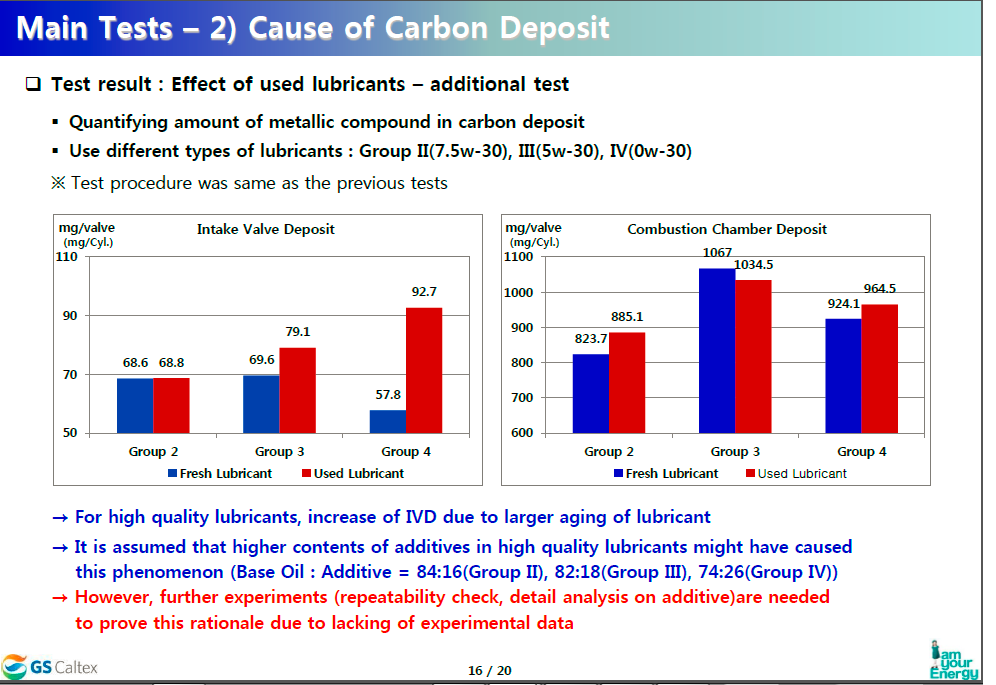

13 февраля 20179 г Ну и еще, гурманам на заметку: ПАО стойкое к окислению? Мона долго катать? Клапана на непосредственном впрыске - не согласны!
