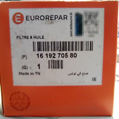

Добрый день
Приобрел для Школа Рапид 1.6 CWVB фильтр масляный Peugeot-Citroen 1619270580. Для моего мотора подходит, ставят люди. Смущает одно - при всасывании в себя практически сразу открывается перепускной клапан. На фильтрах других производителей как ни пытайся, этого не добьешься.
Сдать обратно или ничего страшного?
Изменено пользователем Yourock48
Может все таки не перепускной, а антидренажный? Как вы открытие перепускного то видите?
44 минуты назад, Andrey_74 сказал:
Если вдыхать в себя, то чувствуешь открытие перепускного клапана. Воздух пошел.
Может и дренажного, почему тогда на Фильтроне том же так не делается.
Потому, что у Фильтрона антидренажный г...)).
10 минут назад, Yourock48 сказал:
Перепускной от вдоха не откроется, какой бы он слабый не был.
25 минут назад, Andrey_74 сказал:
Спасибо. Тогда буду ставить.
