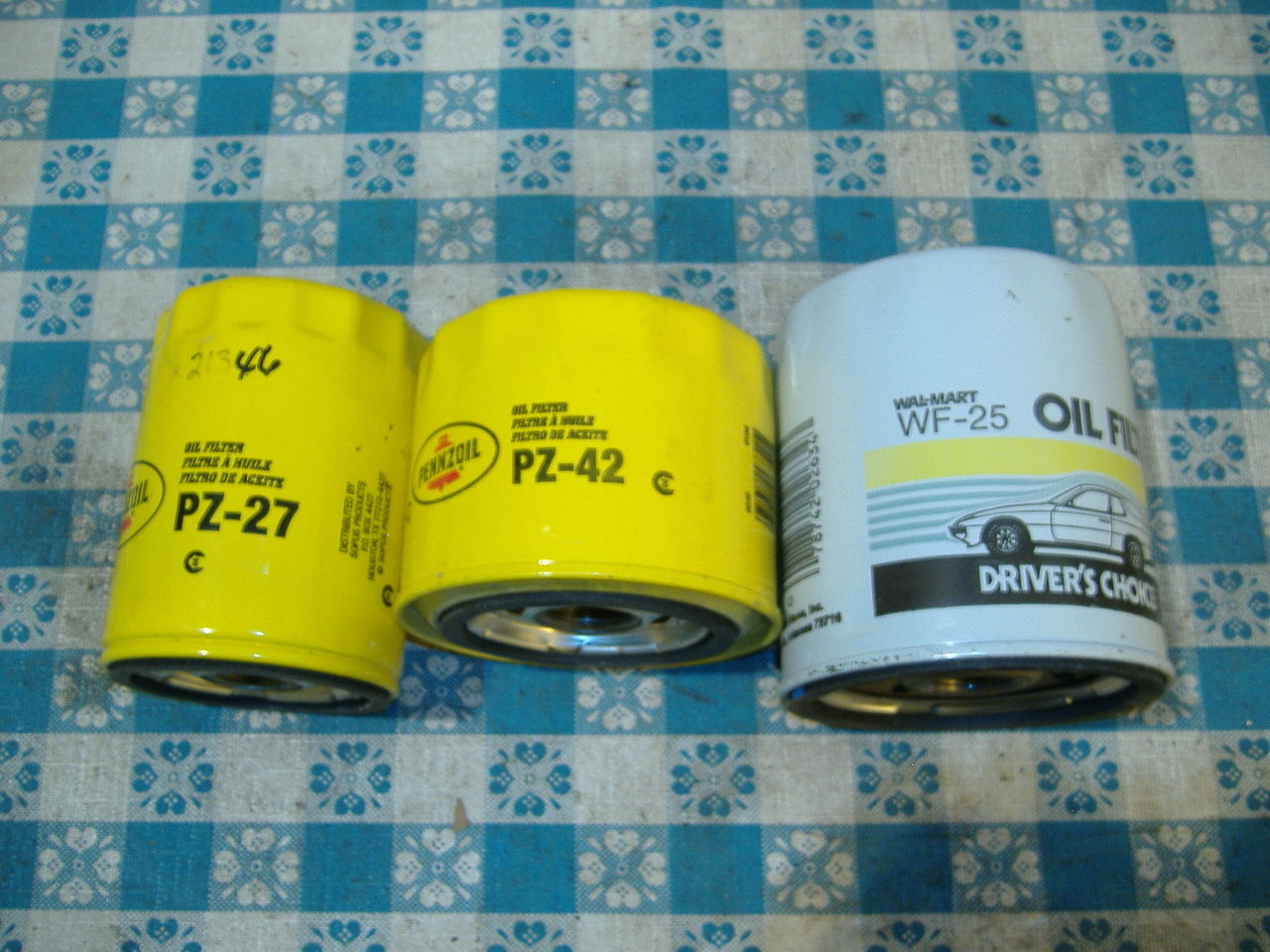

torcon 64 492 Опубликовано: 21 ноября 2007 Поделиться Опубликовано: 21 ноября 2007 Масляные фильтры ОБЩАЯ Наглядная схема работы закрытого маслянного фильтра с перепускным клапаном. Как изготавливают масляный фильтр? 1 Цитата Ссылка на сообщение Поделиться на других сайтах

nesto 111 Опубликовано: 12 ноября 2015 Поделиться Опубликовано: 12 ноября 2015 Ужеж сто раз вскрывали, например тут: http://sparex.livejournal.com/4369.html Сейчас много фильтров других компаний появилось, вот я их бы и хотел повскрывать, просто в одного накладно по нынешним ценам выйдет. 0 Цитата Ссылка на сообщение Поделиться на других сайтах
