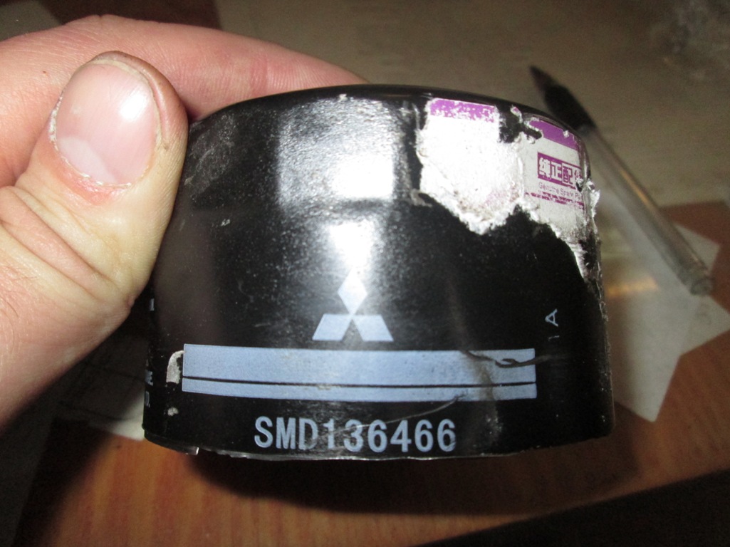

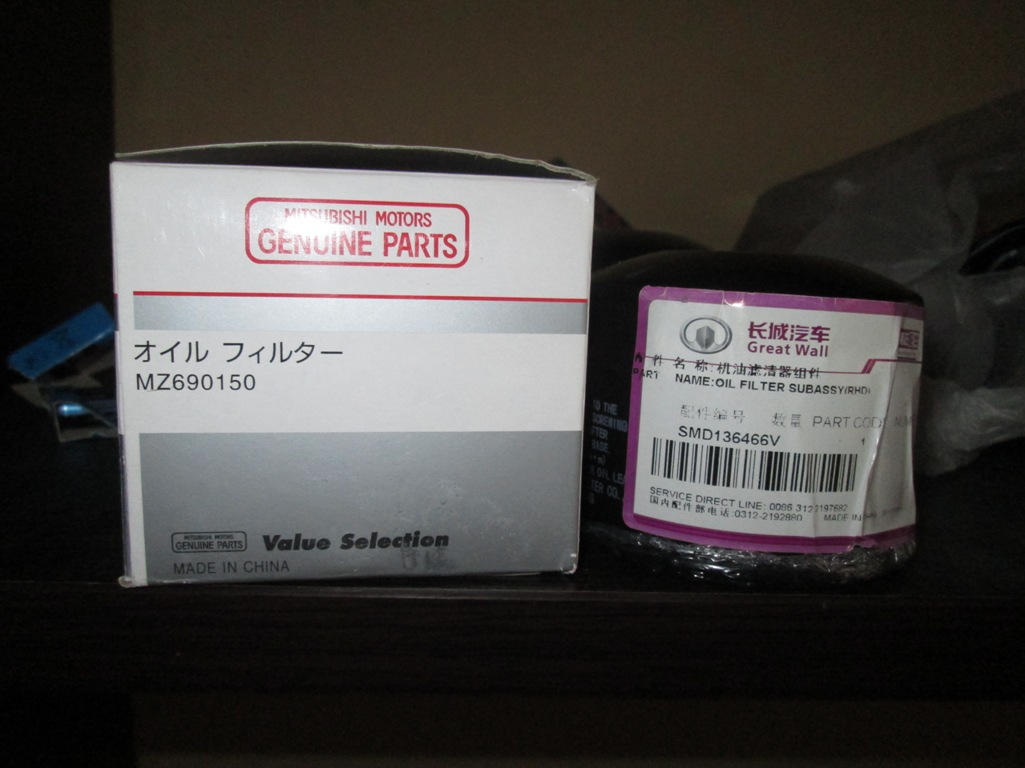

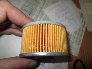

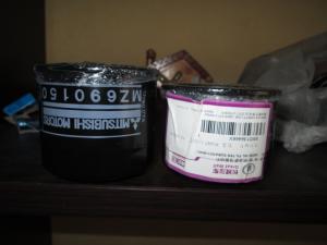

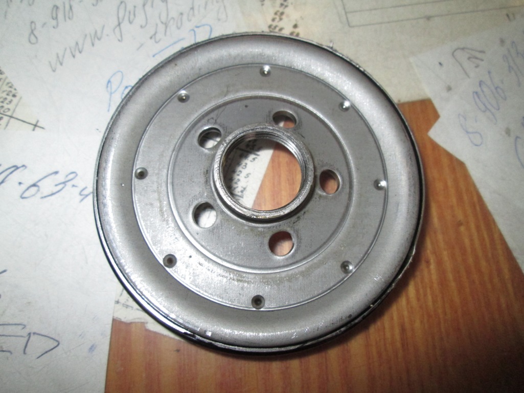

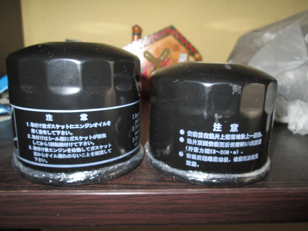

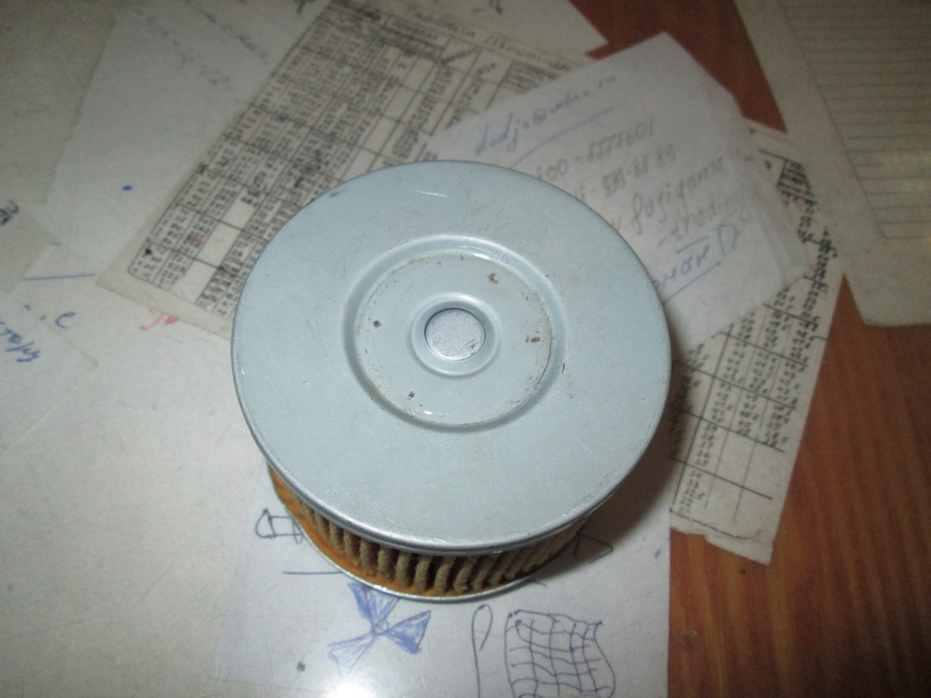

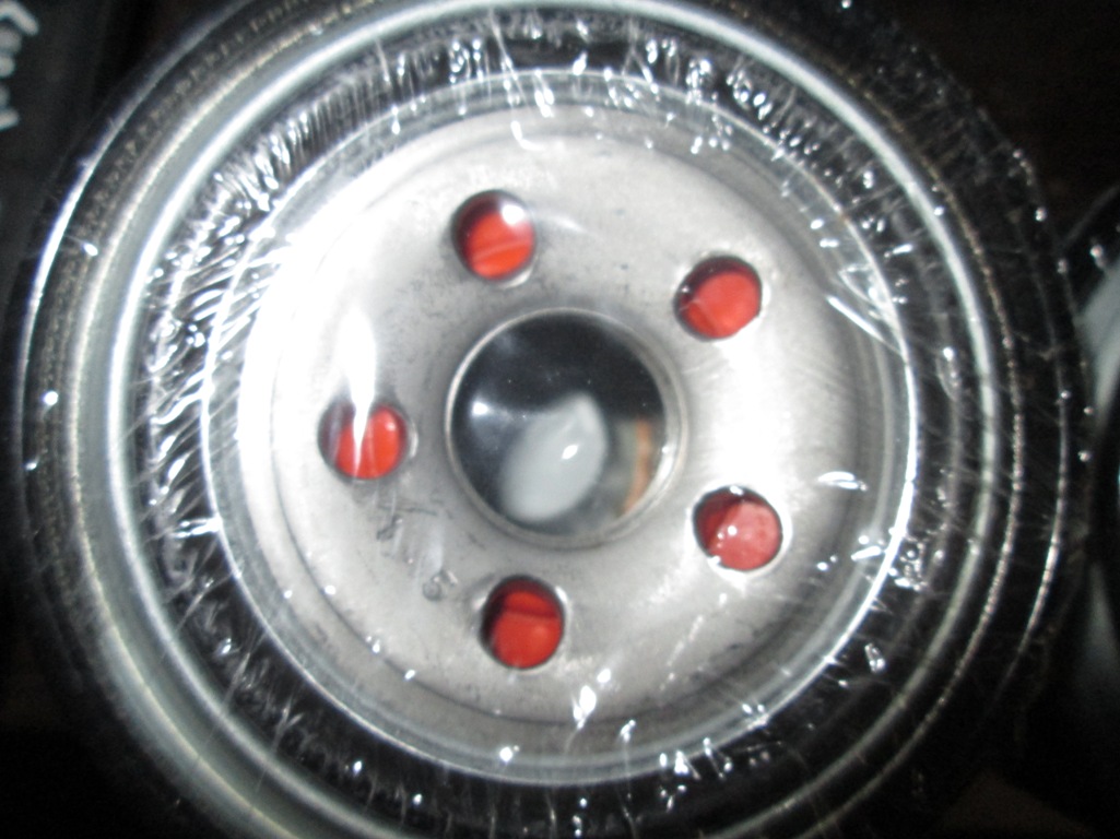

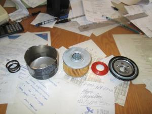

После того, как на форуме появился раздел о китайском масляном фильтре непонятного производителя решил узнать что находится внутри масляного фильтра, который ставят официалы ИРИТО в Москве. Для этого заехал в ирито и купил оригинальный масляный фильтр SMD136466V. Когда держал его в руках было ощущение, что где-то я уже это видел, принес домой и вот он аналог, оригинальный масляный фильтр MZ690150. Как видно на фото исполнение одно и то же. Донышко у обоих закрыто целофановой пленочкой, типа как в супермаркетах продукты пакуют. Фильтр митсу упакован в картонную коробочку, а китайский нет. На нем есть самоклеющаяся нашлепка с каталожным номером, отодрав ее увидел там заклееный логотип митсубиши и номер SMD1366466 если убрать S получим MD1366466 оригинальный номер митсубиши. Вскрывали на токарном станке. Жесть толщиной 0,5мм достаточно мягкая видно как токарь смял корпус в патроне, когда его зажимал. Противодренажный клапан оранжевого цвета мягкий и эластичный легко минается в руке и моментально восстанавливает форму. Высота катушки 42мм, бумага твердая не мнется и не рвется. Но самое главное это неравномерный шаг фильровальных гофр. Около заделки гармошки шаг между гофрами составляет 5 мм и далее постепенно снижается до 2х мм и становится равномерным. Резьба острая М20*1,5 сделана режущим инструментом или метчиком или резцом. Перепускной клапан тугой, туже чем у нитто 4S-122. Неравномерный шаг гофр ипортил впечатление о фильтре. Оценка 3. Фильтр митсубиши вскрывать не стал так как думаю, что там все аналогично.

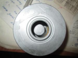

Я вскрыл оригинальный фильтр MAZDA PE0114302A
Клапан не возможно прожать усилием большого пальца руки
нужно помогать второй рукой
это нормально?
@Xesha, нет, не нормально. Может давишь не туда куда-нибудь или давишь с перекосом клапана?
там одно место куда можно надавить - центральная ось подпружинена
