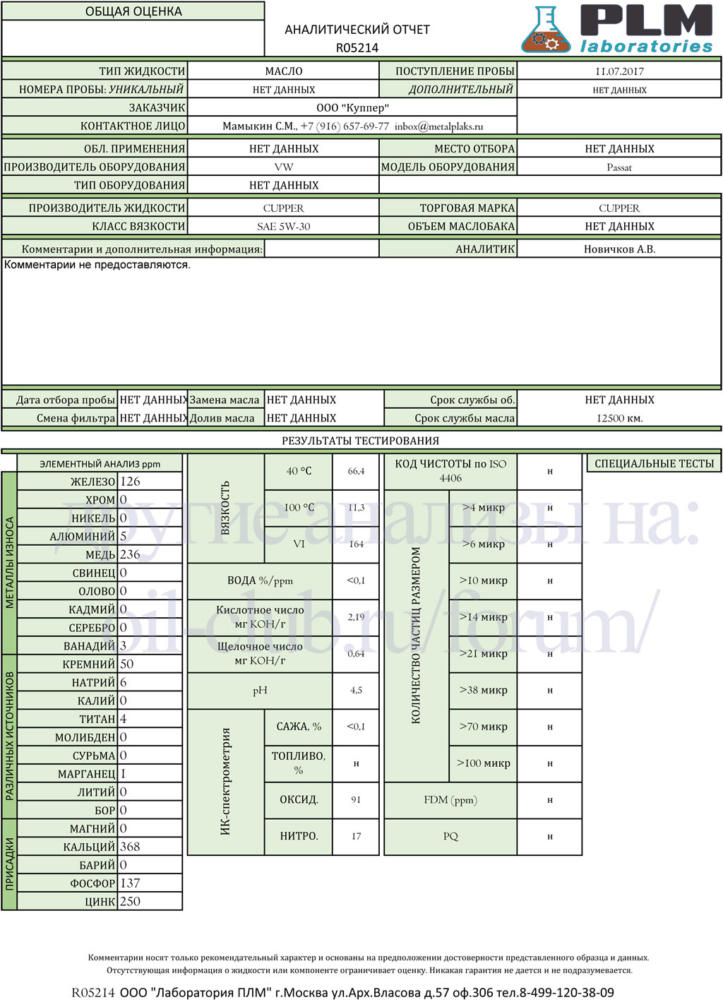

Cupper 5W-30 отработка на VW Passat 1.8 TSI после 12500 км
Масло: Cupper 5W-30
Автомобиль: VW Passat 1.8 TSI BZB 2008 г.в. 160 л.с.
Общий пробег на одометре: 119512 км
Пробег на масле: 12500 км
Моточасы: примерно 320 мч (исходя из средней скорости)
Израсходованное топливо: не считал
Доливки масла: нет
Присутствие отложений в двигателе ДО: нет
Присутствие отложений в двигателе ПОСЛЕ: нет
Автозапуск: нет
Наличие чип-тюнинга: нет.
Предпусковые подогревы: нет
ГРМ - цепь (растянута в хлам)
Период эксплуатации: Июнь 2016 - Май 2017
Срок эксплуатации: 11 месяцев
Топливо: бензин Лукойл АИ-95 Экто
Расход топлива по б/к 10 л/100 км.
Режимы: (70% трасса, 30% город)
Фильтр масляный: оригинальный
Фильтр воздушный: оригинальный
Объем заливаемого масла: 4,5 литра
Отбор масла:Шприцем через щуп
До этого Castrol Edge c 0, интервалы - по 15000 км, предпоследний интервал - 10000 км, последний интервал 4332 + 1000 км с промывкой Куппер
Предыдущий анализ http://www.oil-club.ru/forum/topic/24513-castrol-edge-professional-titanium-fst-5w-30-otrabotka-na-vw-passat-18-tsi-posle-4332-km/
Промывка промывочным маслом: не делаю, в картере остался несливаемый остаток старого масла.
Присадки в топливо: не добавлял
За анализ спасибо компании Cupper.
Cupper 5W-30 VW Passat 1.8 TSI 12500 км AlexGel.pdf
несливайки прилично
где-то читал, что в сухой движок где-то 5,2 масла входит
Очень надеюсь, что причина - в сильно изношенной цепи ГРМ
