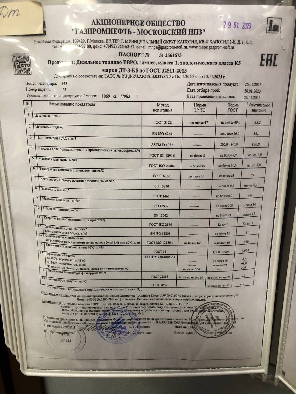

Заправил 40 литров зимнего дизеля от Нефтьмагистрали (АЗС на пересечении Велозаводской и восточной), после ЛУКОЙЛа! Проехал уже около 100км ощущения сразу,что приём лучше, двиг работает тише, расход снизился (все конечно "жопомером"). А самое главное саляра дешевле на рубь!

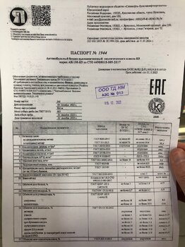

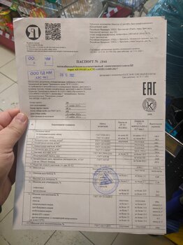

95+ с НМ. Все запросы о концентрации присадки игнорируются уже около года, в паспорте не пишут. Выводы очевидны)

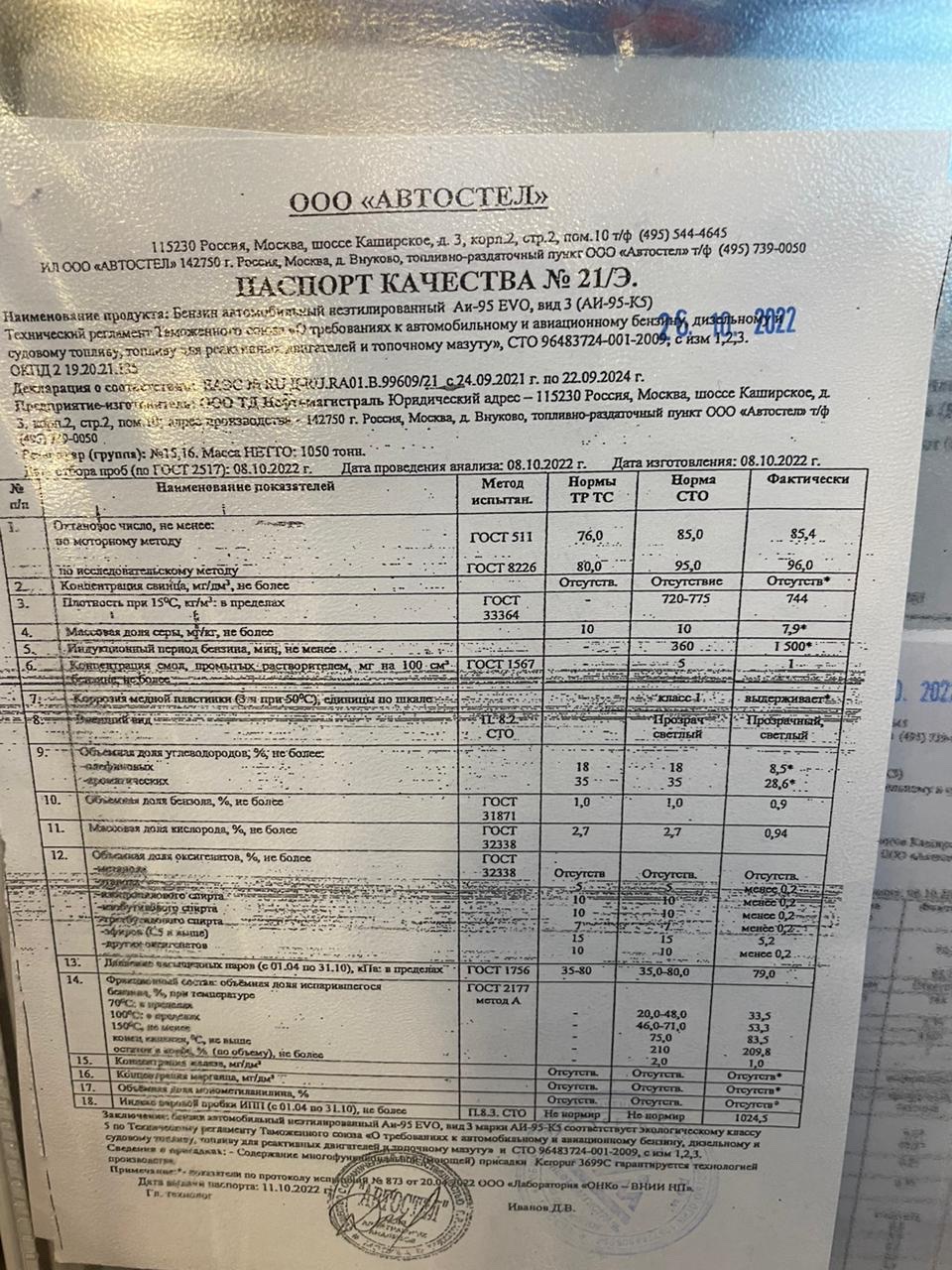

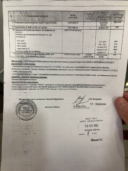

Тинёк дал кэшбек 10% на их сервис Топливо, решил попробовать 100 Янос на Никулинской в Москве.
Вот такой паспорт, без присадок.

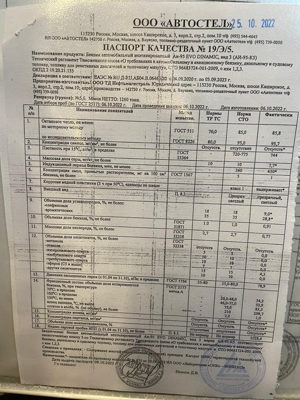

Зацепился я тут со страшим смены с НМ по поводу звездочек в паспорте. Как они мне объяснили , то что под звездочкой , это они брали анализ в момент когда к ним бензин приехал во Внуково на нефтебазу(18.11.2022) , а то что стоит сверху печать с датой это когда бензин приехал к ним на АЗС(20.01.2023). Собственно вопрос к спецам , сильно ли что то могло в бензине поменяться за 2 месяца пока бензин ехал с нефтебазы  до АЗС? И стоит ли вообще верить их паспортам? На вопрос с какого НПЗ бензин так и не ответили , но обещали перезвонить и сказать)

95 чей, интересно..
Lacoste На горячей линии так внятно и не ответили, типа может быть ЯНОС, может Капотня , а может и Рязань , а вообще мы у себя во Внуково бодяжем, примерно такой ответ был….
В область, Обухово М-7.
Норм?
Изменено пользователем ycbI_IleckoBa
ycbI_IleckoBa у них паспорта какие то мутные , такое ощущение, что они их просто копируют и даты меняют, а так на Капотню похож
