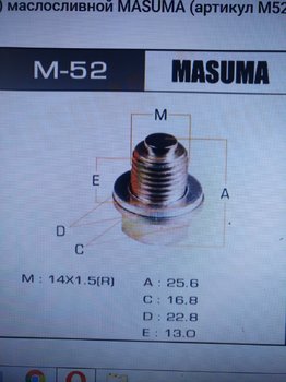

на гранту 21126 ДВС с АКПП не подскажете артикул или вообще сайт производителя/поставщика таких магнитных пробок?

Нашёл KIA Rio 2, кому понадобится.
https://masuma.ru/catalog/dvigatel-9/bolty-masloslivnye-10/
Подбирается по резьбе, размерам, берётся артикул и заказывается в Интернет-магазине
2 часа назад, Paulson сказал:
спасибо
