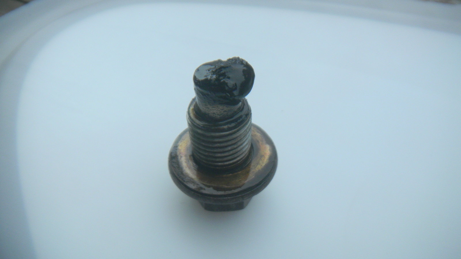

В прошлую зимнюю замену заливал, на магнитном маслосливном болту (пробке) получил в разы, если не на порядок, меньше отложений.
Краткий "отчёт" применения ЕЕОТ в сравнении.
(п.с. И "меня терзают смутные сомнения", что Мобил1 (типа штатовское) - подделка,
т.к. это было единственное масло, которое потребовало доливки после 1000-1500 км. - по щупу это была половина.
Обычно за 5-6 тык и ~200 м/ч падение уровня 1/4 - 1/3, причём на более жидких падает немного меньше.)
Масло NGN 0w-30 (старой формулы)                   183 м-ч замена масла на 392086 км.                          135.5 мч замена масла на 400270
+ EEOT ~200 м/ч и ~6000 км  *************            Весна-Осень 2018г  Mobil1 10w-30 EP   ****                Весна-Лето 2019 Х-TEER 10-30  *****************
IMG_20200525_152607.thumb.jpg.979579f6d98900031dfb296e51ff49bb.jpg  ************   856595141_DSCN8979_183_-____392086_.-_2018.thumb.JPG.dea16f9b2c2833f98e246329a22a1ea7.JPG **********  1522627065_135.54002702019-TEER10-30.thumb.JPG.2ba849c724f44fa399b8280d76e706db.JPG
