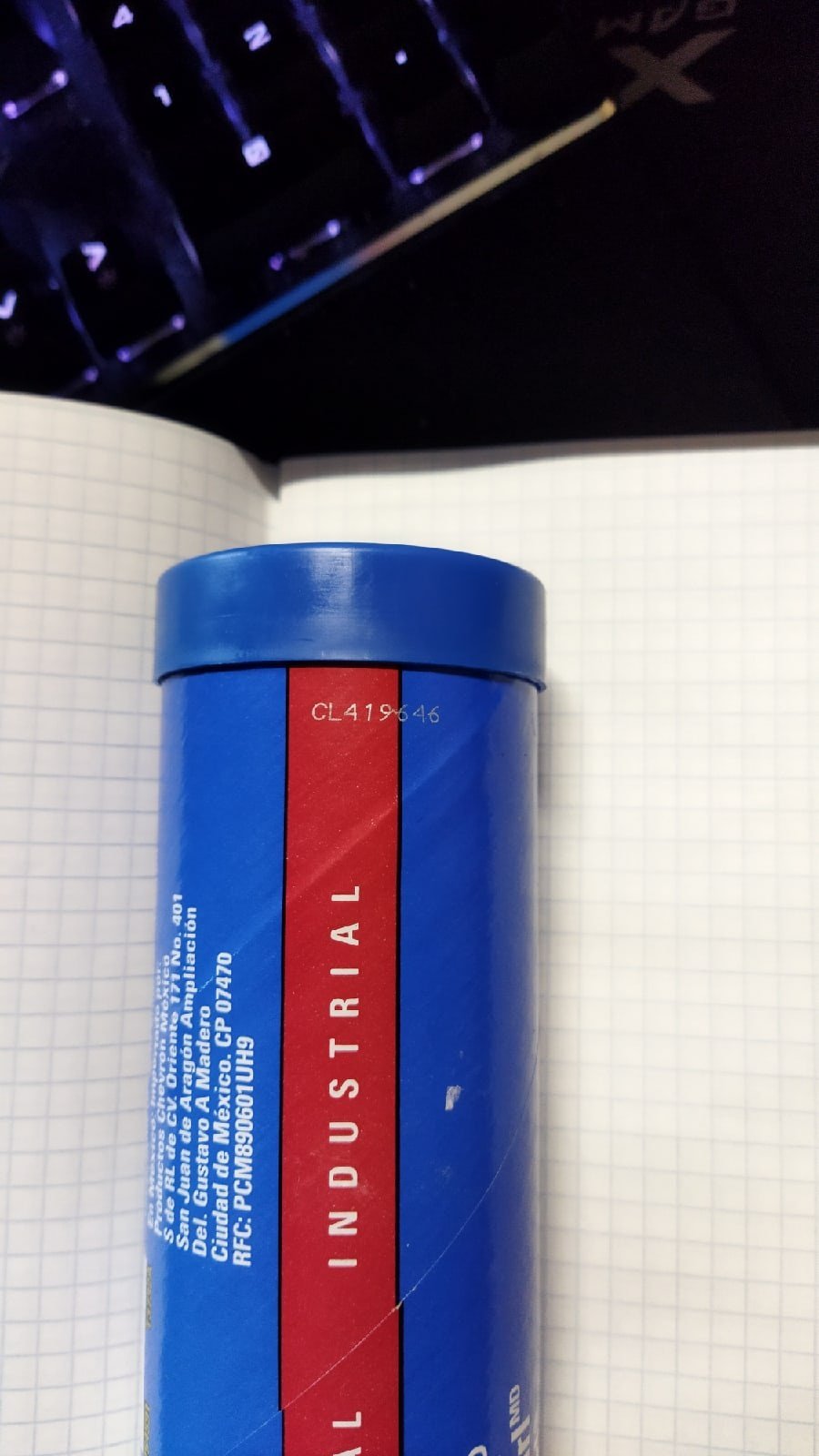

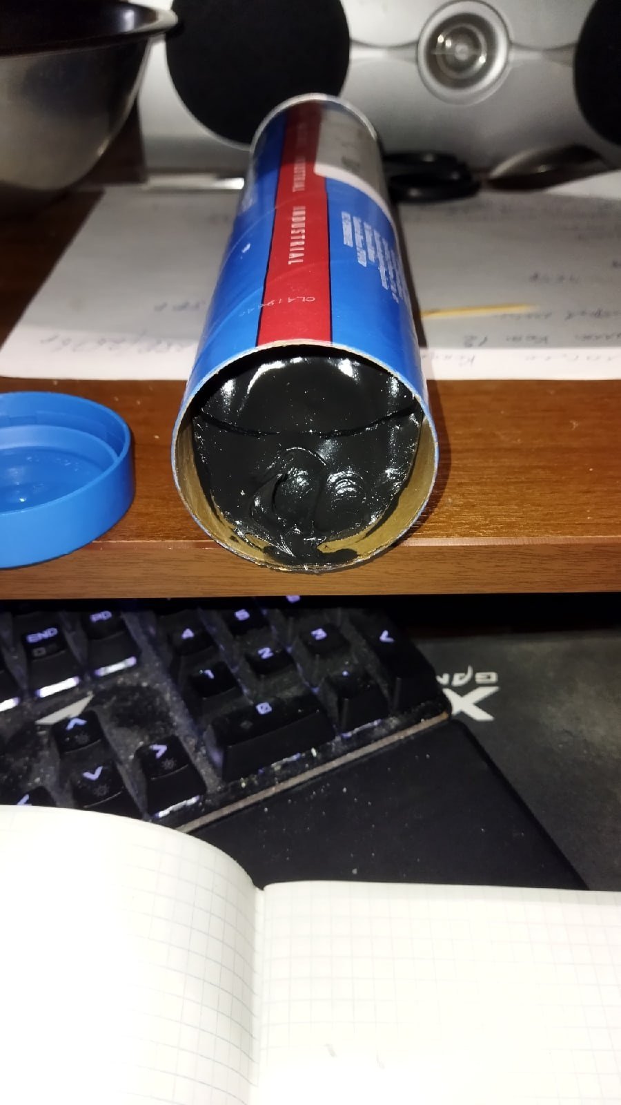

Ребята купил данную смазку - а вот дату производства и номер партии на тубе не обнаружил- подскажите знатоки куда смотреть смущает трещина на смазке ,не старую ли подсунул экзист
eL_sHpMfNgaxBU8MVcd0AwnHQX_WIxNtpSMHTBlvn493T7jbsVcfYJM9tUpRb4GWYxAZZxt1oevHL--bf16tlhCQ.jpg
H911wKPygBj-QMKF0bpvl0I-pzZYEljfKszV35Gf_hdoTjbz0tPeexeP7lxDTG_7Eo5jYAyKxYf6IONVRxPAxunw.jpg
-mf4_QXgHXEZ48cF9LaXSt5KUHYLdY9_RW7yl82oQF167UImw1z-WThks_fYWKOE_l1VQt-CselTbX7n82XKxYmY.jpg
Андреас Там дата прямо не указано (Шеврон весь такой), надо код расшифровывать, не паникуйте, видно визуально туба свежая. Масло вниз тубы чуть ушло, вот и растрескивание, перед применением размешайте ее внутри и все. Bardahl S2 себя аналогично ведет.
26 минут назад, yorker сказал:
если знаешь методику расшифровки прошу поделится
