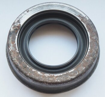

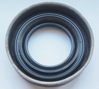

Недавно менял в хабах смазку Black Pearl на сульфонат-кальциевую и в одном из хабов обнаружил несколько капель воды. Хаб автоматический, герметичный и вода попасть туда могла только через сальник внешнего шруса и игольчатый подшипник. Если коррозия затронула этот подшипник, то это неминуемо приведет к коррозии вала привода под ним и гибели практически нового шруса. У меня и так уже валяются два оригинальных шруса в отличном состоянии самого шарнира, но с коррозией подшипниковой шейки. Поэтому было принято решение, разобрать поворотный кулак и посмотреть что там творится. Всего 4 года назад все было заменено на новое - шрус, игольчатый подшипник и сальник. Все было смазано жемчужиной. Снаружи стальной обоймы сальника никакой существенной коррозии не наблюдалось, но оно и понятно - проехал брод, вода слилась, затем на ходу высохла. А вот с внутренней стороны обоймы, где попавшая вода быстро просохнуть не может, обнаружилась сильная коррозия. К сожалению уже начал корродировать игольчатый подшипник и шейка вала под ним. Виноват похоже дерьмовый китайский сальник NOK. У этого сальника аж три уплотняющих поверхности, да у игольчатого подшипника еще свой встроенный сальник, но вода все равно проникла и Black Pearl никак не восприпятствовала ее черному делу. В общем подшипник и сальник под замену, все смазано Amsoil SWR. Лет эдак через пять, будет результат :)

1 час назад, Stal сказал:
Да как бы NOK идет в оригинале на весь JDM и назвать его дерьмовым язык не поворачивается.
Вода могла попасть и по наружной части сальника, когда коррозия разрастаясь разъединяет корпус сальника и посадочное место и образует щели для воды. Сальник у Вас с наружи весь в коррозии и не учитывать этот вариант тоже нельзя. Если нет обрезиненного сальника, то смазывайте металлический при установе тонким слоем герметика, предварительно обезжирив посадочные места.
1 час назад, advert2 сказал:
Оригинальный NOK качественный, а это китайский, скорее всего контрафактный NOK, которым буквально наводнен афтермаркет по смешным ценам. Пробег этого сальника просто ничтожный, парт-тайм, передний привод включается нечасто. Никакой абразивной грязи на центральной кромке не было, шейка вала изначально была почти зеркальная, смазка присутствовала, однако кромка уже сточилась и пропускает воду. У меня изначально были сомнения в качестве этого сальника и опасения, к сожалению подтвердились.
Изменено пользователем Stal
2 часа назад, Stal сказал:
Вполне может быть, тогда марка сальника не причем
56 минут назад, advert2 сказал:

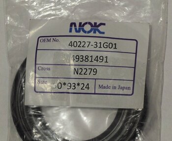

Очень даже причем, героев нужно знать в лицо . Одна этикетка, напечатанная на струйном принтере чего стоит. :)  Недавно менял коренной сальник, тоже NOK, но из ремкомплекта двигателя. Так я его перед тем, как установить, весь просмотрел на качество изготовления под сильной лупой. Особенно внимательно изучил косые микрогребни на кромке, которые отгоняют масло обратно в картер. Придраться было не к чему - ни одного микродефекта ни на гребнях, ни на буквах маркировки. А у этого сальника при довольно качественном исполнении, черт кроется именно в деталях. При рассмотрении маркировки под лупой видно, что буквы местами приплясывают, а их края неровные с кавернами, образовавшимися при снятии сальника с матрицы. Да и поверхность матрицы местами заметно хуже, чем у настоящего NOK. Качество резины похоже тоже дрянь.
9 минут назад, Stal сказал:
Тогда не покупайте NOK, берите другую марку или подделка имеет какое то отношение к пр-ву оригинала?
8 минут назад, advert2 сказал:
Теперь конечно не буду, однако аналогичные сальники уже "защищают" и ступичные подшипники. Думаю вода уже и туда проникла, предстоит вскрытие. Оригинал тоже не так просто купить, пришел один "оригинальный" сальник NISSAN, а там в обойме то же самое г-но стоит. Валяется теперь без дела, а цена была как за оригинальный и без возможости возврата :sad:
56 минут назад, Stal сказал:
Чего это без возврата? Сальников нет в перечне технически сложного товара и в 14 дней легко в зад продаванам возвращается. Напишите в предство NISSAN и попросите подтвердить, контрафакт или нет и если да, то вам все козыри и за пределами 14 дней
20 часов назад, advert2 сказал:
К сожалению поздно, четыре года прошло, да и конторы той, где брал, давно уж нет. Впредь буду осторожней, хотя не подержав в руках настоящий оригинал, трудно распознать подделку.
