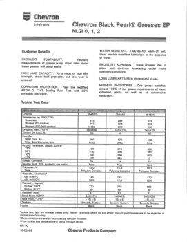

Еще раз о нижней границе температуры данной смазки - и раньше , и сейчас , все просто - "минус 40 С" заявлено производителем для консистенции 0 , "минус 30" - для консистенции 1 , "минус 20 С" для консистенции - 2 . В приводимых ранее техдоках на эту смазку это не было четко показано . Привожу техописание , которое минимизирует возможность инсинуаций на эту тему . Для сравнительной аналогии привожу техпаспорт на другую смазку с таким же качеством базового масла ( на минеральном масле того же индекса вязкости - 95  , как и у Блэк Пеарл ) , от другого известного мирового производителя .:Connie_cleaning-glasses: Обратите внимание на температурные показатели применения той смазки .

Black Pearl tds.pdf DuP_InfoSheet_GREASE_MARINE_1511 (1).pdf
31 минуту назад, tesloil сказал:
1 Chevron Black Pearl_Greases_EP.pdf
5 часов назад, tesloil сказал:
Это старое описание 2010 г. Повторюсь, начиная с 2011г везде идет -40°C. Какой смысл руководствоваться устаревшими доками, когда на сайте шеврона давно висит новое описание. А в 1996 году у жемчужины вообще точка потери текучести была -15°C ну и что теперь, распространять это на сегодняшний день?
Как и в более ранних технических описаниях , так и в самых последних - параметр нижней температурной границы применения смазки для смазки Chevron Black Pearl ep2 не является тестируемым - это означает , что значение нижней температуры не проверено в соответствии ни с одним известным тест-методом с определением точных числовых значений. По этой причине ссылка на этот параметр в техпаспорте является вообще малоинформативной . Но значение -20С куда более объективно отражает фактические возможности данной смазки , чем -40С , учитывая что как в ранних рецептурах , так и в самой последней рецептуре от 2019 года базовую основу смазки по-прежнему составляют исключительно минеральные масла с индексом вязкости не выше 95. А "улучшить рецептуру " смазки с тем , чтобы ее нижняя температурная граница улучшилась с -20 С сразу до -40С можно только одним-единственным способом - сделать базовой основой смазки масла с индексом вязкости не менее 120 . В качестве аналогии привел выше паспорт с данными на смазку с полностью аналогичной минеральной основой с индексом вязкости 95 для смазки Дюпон - у смазок с аналогичной основой и примерно равной кинематической вязкостью - температурные параметры по нижней границе - примерно одинаковы . Если понятно о чем я написал - просто задайтесь вопросом чем отличаются "минус 40 С" в паспорте , к примеру , смазки общего назначения Total Altis sh2 и такие же выведенные "минус 40C" для смазок Black Pearl или Shell Gadus s3 T220 ? :wink: Это и будет ответом на вопрос "по поводу нижней границы..." :pardon:

Простым языком только здесь на форуме , а с "казуистикой" - в техпаспортах , в паспортах безопасности и пр.техдоках . Достоверность низкотемпературной границы подтверждается напрямую  испытанием на "низкотемпературность" ( одним из ряда  специальных тест-методов ) либо косвенно по дополнительной информации о качестве базовой смеси ( тип масел , индекс вязкости базовой смеси , кинематическая вязкость базы при 40 С  ). :yes:
