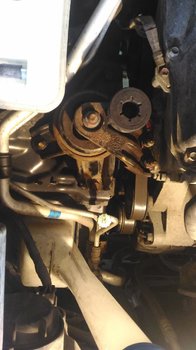

Здравствуйте! Чтобы не плодить лишних тем, решил задать свой вопрос в этой теме, т.к. здесь присутствует очень много людей, которые эксплуатируют Kia Sportage SL с дв-м G4KD.
Вчера менял масло на своем авто в гараже и заметил снизу подтек свежего масла по внутренней стороне правого верткального пластиково пыльника. Осмотрев двигатель с помощью зеркала со стороны ремня я выяснил, что подтёк не от двигателя, т.к. всё заремённое пространство абсолютно сухое.
Проследив путь этого подтека я обнаружил лужицу масла в углублении под правой внешней опорой двигателя (на фото внизу видны свежие следы масла, хотя я уже лужицы протёр). Масло не чёрное.
Вопрос: эта опора гидравлическая? Могло ли масло вытечь из нее?
Если кто сталкивался с подобным, то поделитесь, пожалуйста, куда копать.
Версию разлива исключаю, т.к. масло менял больше года назад сам в гараже (когда гарантия закончилась), 8 месяцев назад менял антифриз. Ничего этого не было.
Несколько раз за зиму заливал незамерзайку, там рядом горловина бачка незамерзайки - не замечал ничего.
Заранее благодарен всем за инфу.
P.S.  для модераторов - спрятать под спойлер не смог, т.к. "глазок" то появляется, то нет.

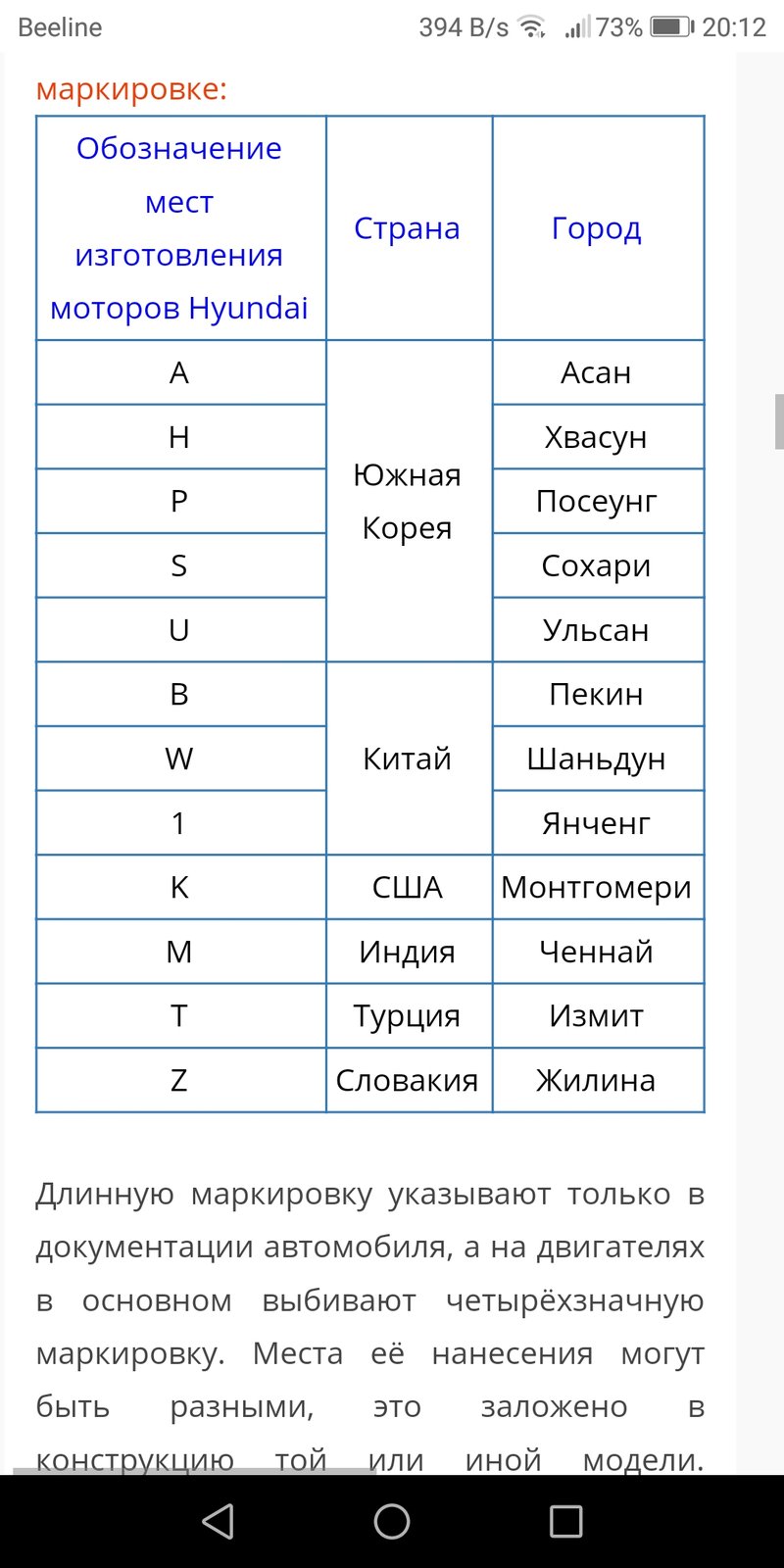

В 20.04.2019 в 16:31, Роман 73 сказал:
  Показать контент

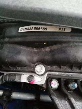

Для Хёндэ, моторы выпускают в 6 странах и в 12 городах . Нужно смотреть по маркировке на двигателе
Проверил сегодня у себя абревиатуру на моторе согласно таблицы, выяснил, вернее, подтвердил инфу с инет ресурса Elcats, что мотор собран в городе Ульсан в Корее. Таблица по-ходу корректная.
Эх, для пользы дела и анализа тенденций проявления задиров в наших моторах,, было бы очень полезно стягивать и систематизировать инфу о месте сборки мотора, пошедшего на капиталку. Это мероприятие, на самом деле, вполне возможно, сыграло бы очень не маловажную и интересную роль в поиске проблемы.;) Во всяком случае, как мне видится, помогло бы выявить такие факты, которые подтвердили бы или опровергли теорию селективнсти о качестве сборки именно рабочим персоналом того или иного предприятия, где возможно допускается халатность в сборке ЦПГ по части пригонки зазоров. А с другой стороны, помогло бы установить истину в нашей версии всеобщей говёности качества комплектующих , производящихся на практически одном предприятии в Поднебесной (наверное:D), тогда бы о селективности сборки по разным местам уже бы не было оснований всерьёз высказываться.  НО, такую статистику набрать в большом объёме сложно, но можно, если курить сразу несколько форумов по этим авто/моторам и плотно общаться с людьми.;)
17 минут назад, VV"351 сказал:
я на форуме ix 35 делал такой опроос. У всех движки собраны в Корее
9 часов назад, VV"351 сказал:
Эх, для пользы дела и анализа тенденций проявления задиров в наших моторах,, было бы очень полезно стягивать и систематизировать инфу о месте сборки мотора, пошедшего на капиталку. Это мероприятие, на самом деле, вполне возможно, сыграло бы очень не маловажную и интересную роль в поиске проблемы.;) Во всяком случае, как мне видится, помогло бы выявить такие факты, которые подтвердили бы или опровергли теорию селективности о качестве сборки именно рабочим персоналом того или иного предприятия, где возможно допускается халатность в сборке ЦПГ по части пригонки зазоров. А с другой стороны, помогло бы установить истину в нашей версии всеобщей говёности качества комплектующих , производящихся на практически одном предприятии в Поднебесной (наверное:D), тогда бы о селективности сборки по разным местам уже бы не было оснований всерьёз высказываться.
