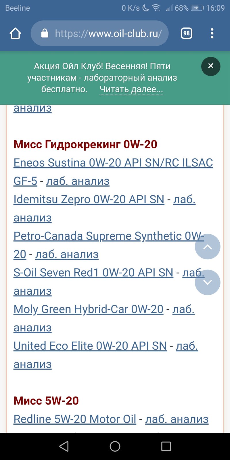

Вот мои отработки - износ на xW-20 в целом меньше, чем на xW-30. Вот статистика средних показателей износа на маслах xW-20 и xW-30 на битоге.
Вот мой мотор под КК (150 тыс. км, зима 0W-20, лето 5W-20/5W-30 ILSAC A5):
На форуме ix 35 полно владельцев проехавших на маслах А3 более 200 тыс и что дальше?
