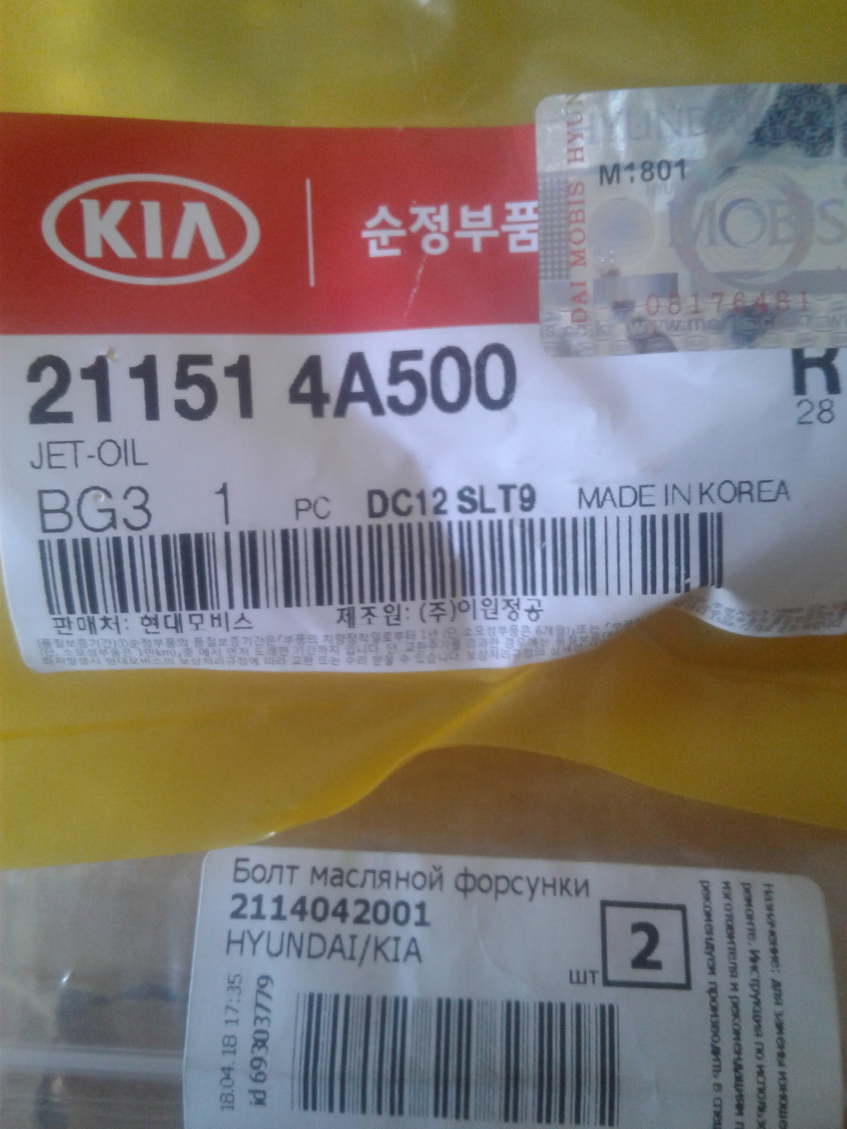

Это только часть того что нужно . Но есть несколько вариантов ремонта , соответственно и по цене они разные . Но установка мокрых гильз , не обязательно Дартон , обязательна/желательна  и поршней от Мицубиши .
Помимо всего , нужны форсунки и к ним болты .
Только что, m724 сказал:
Это уже должно ставится по умолчанию в эти чудесные двигуны.:)
2 минуты назад, Arkadiy75 сказал:
Это верно , но тем не менее ....:search:

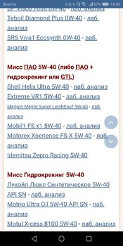

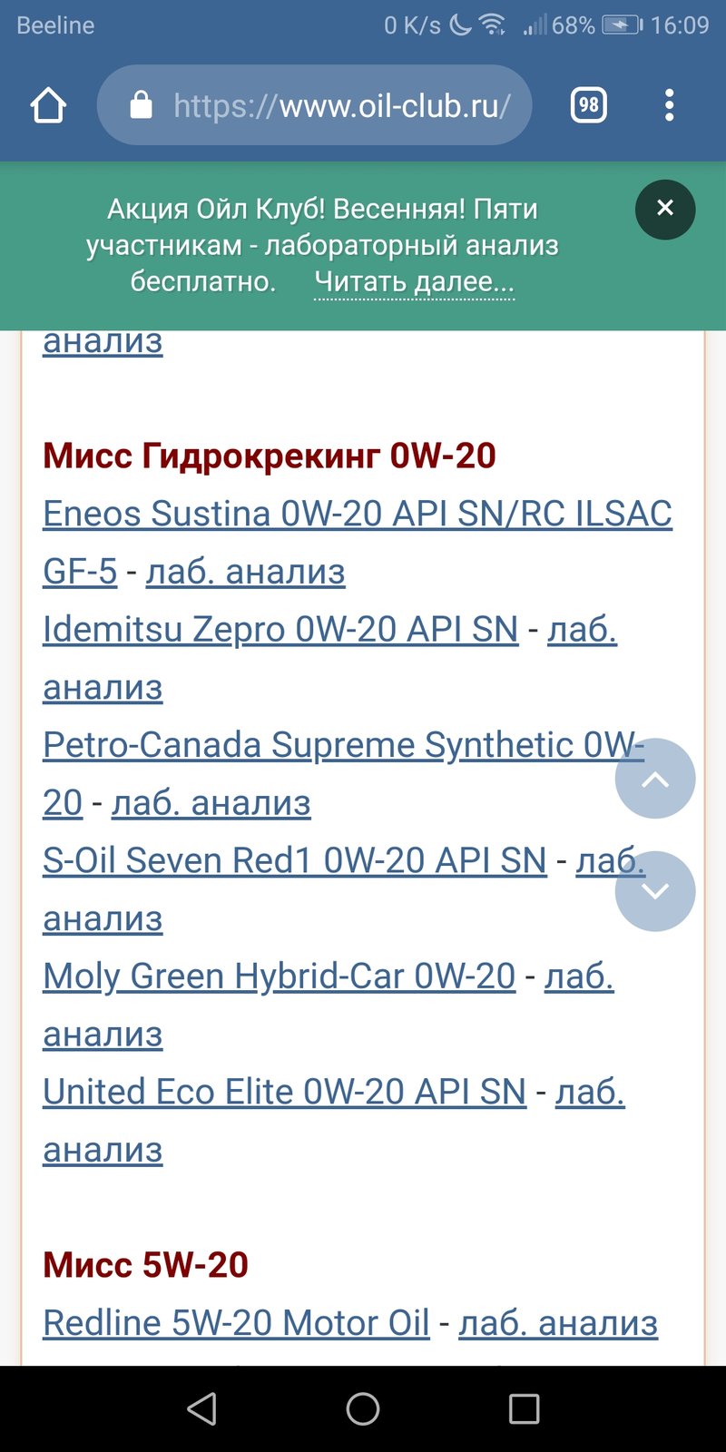

Я не хочу копировать сюда всю тему " Идеальные масла Ойл- клуба", вы можете сами её найти и прочитать. И там вы увидите, что 0w20 - может быть кряком, а 5w40 - ПАО синтетикой. Прикреплю пару скринов
