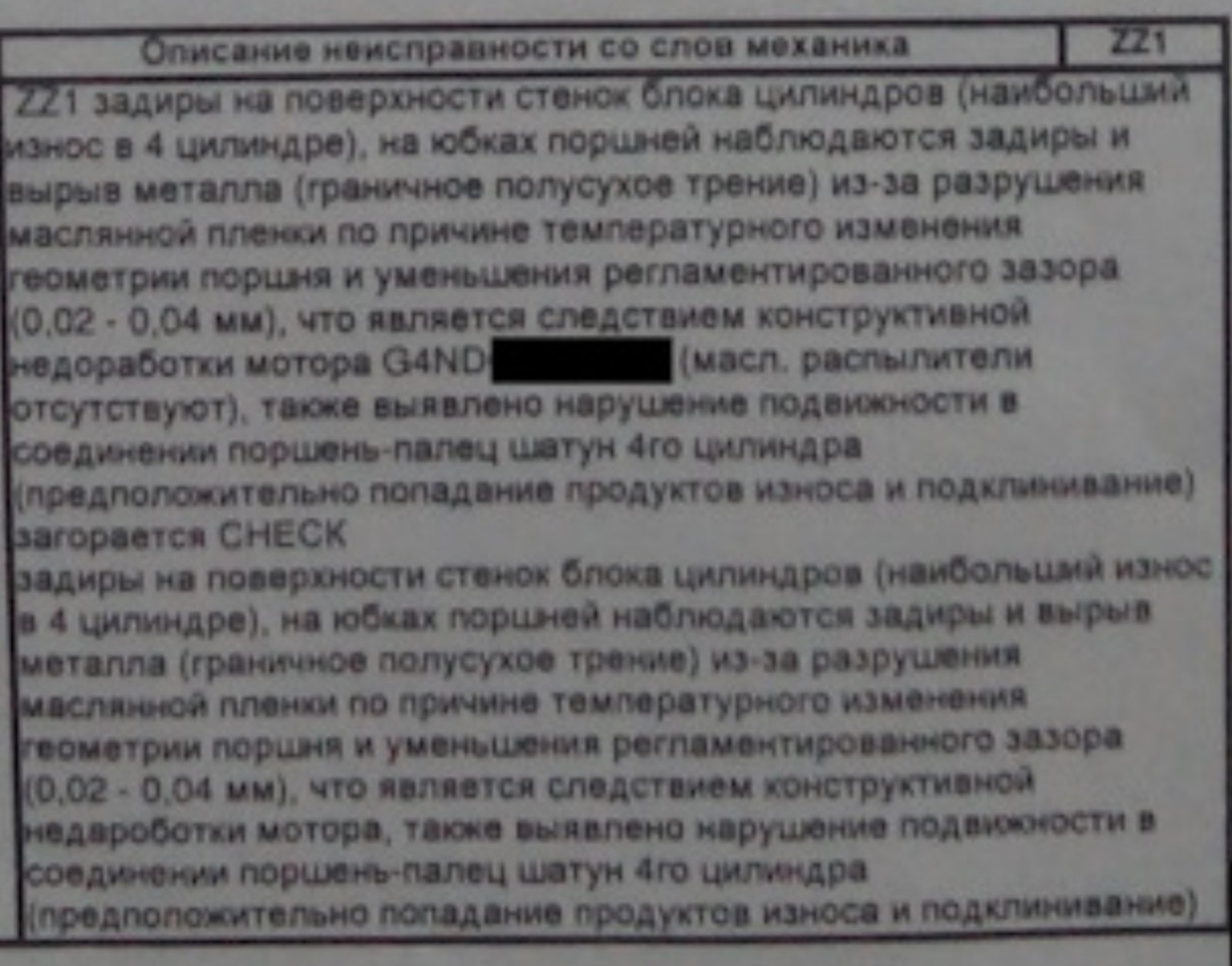

Ребят, i40 2.0. подвержен задирам ? 2013, а то родственник хочет купить? пробег 80к.
16 минут назад, dimaone сказал:
Подвержен:
Капиталка Оптимы 2013 2.0 Nu на пробеге 63 тыс.км.
https://www.drive2.ru/l/495950938578616906/
Вердикт дилера: конструктивная недоработка мотора (масляные распылители отсутствуют).
