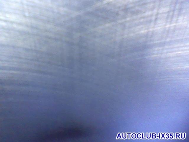

Уважаемые форумчане! В последнее время попадаются на глаза в интернете отзывы о посторонних звуках в моторах автомобилей Хендай при запуске на холодную. Хочется в этом разобраться. От чего зависит и с чем связано. Все кто смотрел цилиндры с помощью эндоскопа и обнаружил задиры просьба отписаться!
1. Тип двигателя
2. Пробег
3. Заливались ли масла спецификации ACEA A3 или ACEA C3. Если да то какого брэнда. Если не заливалось ACEA A3 или ACEA C3 но задиры присутствуют, то какие масла использовались.

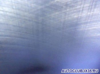

Согласен, но, что то есть и по кадрам непонятно, это прошло хон или нет.
Там уже нет хона, на Гамме он стирается кольцами, т.к. нет масляных форсунок:

С того же эндоскопа на 5:17 хон виден (там где он не стёрся):
У меня тоже нет масляных форсунок но хон на месте

Странная камера. Не позволяет разглядет хон. Как можно утверждать что есть задиры?
Она близко подносилась и не фокусировалась. Да, заметны натиры, навроде наших G4NA(KD), а в остальном очень даже всё прилично выглядит, и поршни и клапаны.
36 минут назад, VV"351 сказал:
Давайте не будем гадать, какой смысл, по данному видео больше вопросов чем задиров ответов:D
Кстати, эндоскоп у него нормальный, поворотный, и нафига так "быстро" его водить по стенкам вообще непонятно, в реальности может быть и развод на ремонт, хотя при вскрытие движка могут всплыть только натиры, но не задиры.
