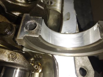

 Фотки двигателя G4KH (турбо).
Известный пробег 200 тыс. Последний владелец намотал 100 тыс. Сколько скрутили неизвестно ))
Масло 5w30 zic (50 тыс) и идемитсу. (50 тыс)
Авто sportage 3

328287654_.thumb.jpg.0488dae030d0e950cd36d3296ab59cb2.jpg110766599_2.thumb.jpg.e2dd8d021246f9b8ef0b4efa2228964a.jpg1296933157_3.thumb.jpg.7edde9fbbe2e4e2f5629a380bfa287bb.jpg1804021026_4.thumb.jpg.c00c2f1a9888028c43953227934709a0.jpg1119890024_5.thumb.jpg.60aa815f419d0d2ae3a111d6cc98a5f4.jpg2101488189_6.thumb.jpg.1bac5db238812f36028bb39b611619e9.jpg
Блок такой же как у G4KD. Система охлаждения в блоке такая же. Выход охлаждайки в голове замеряют позже. Травников у G4KD намерил 15 мм.
