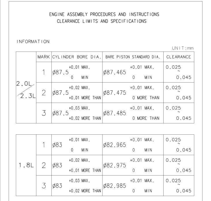

Мужчины, вы упускаете из виду главное: зазор в ЦПГ - 9 соток!
При овальности в одну сотку ...
Мотор полуживой вышел с конвейера!
Тут спасёт только целлофан вокруг поршня. С новА. В несколько слоёв!
:D
16 минут назад, Нитро сказал:
Может поршневая кованая )))
Нитро , какой допуск по тепловому зазору поршневой данного мотора не подскажете?
ЗЫ, Вы услышали разницу после ремонта данного мотора? Он бы с теми "натертостями" ездил бы еще тысяч 100 как минимум и не потребовал бы вложений. И я сильно сомневаюсь, что после их ремонта не будет такой же картины через те же 45т.

2 часа назад, User's сказал:
Не подксажу. Но уж точно: не 8 соток!
Не работаю по этому ширпотребу.
А, вот, к примеру, для Дуратека - пожалуйста:
В субботу отдал очередную жертву с "потёртой" поршневой после реставрации, так вот там зазор до ремонта составлял от 6 до 8 соток.
В цилиндрах не было ни какого криминала. Нормальный износ за, почти, 600 тыс.км !
Конструкция, правда, старой школы, когда этим занимались ещё инженеры, а не "толкатели" ...
