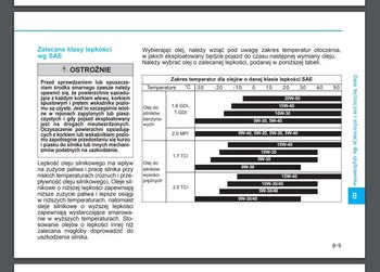

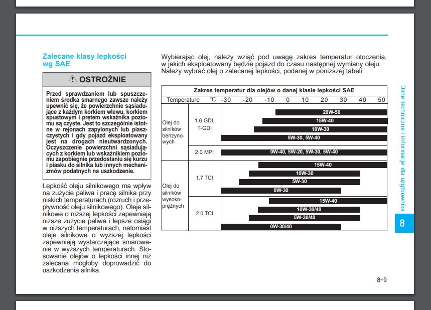

В польском мануале тоже нет о том что 5-20 предпочтительная вязкость. А для двигателя 2 л MPI Хендай Туссан 2017 рекомендованы масла 0-40, 5-40, 5-20 и 5-30

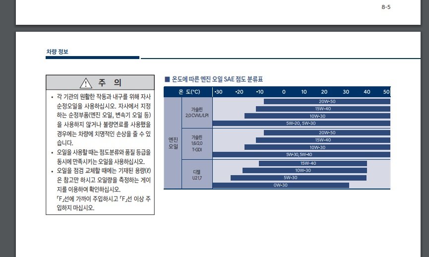

В корейском мануале для двигателя 2 л сонаты  тоже нет рекомендаций лить 5-20
Пересмотрев много мануалов разных моделей Хендай, я увидел что в моторы 2 л MPI не было рекомендаций лить 5-20. Лить можно, но считать как основную вязкость речи не шло. Даже для двигателей MPI 2 литра 2017 года нет Рекомендаций Хендай лить 5-20.

Вывод: Задиры в моторе 2л MPI не по причине вязкости масла. Лить можно масла с допусками Ilsac и А5 любой вязкости. На задиры это не влияет
